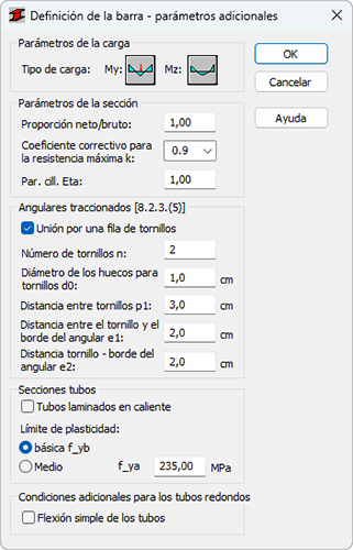

Utilice esta opción para definir parámetros normativos adicionales para el tipo de barra de acero. Para acceder a los parámetros, haga clic en el botón Más del cuadro de diálogo Definición de la barra - parámetros.
Se pueden definir los siguientes parámetros:
- Los parámetros de tipo de carga en las direcciones de los ejes Y y Z.
- Los parámetros de la sección.
- La proporción neto/bruto, que se aplica a un esfuerzo de tracción que actúa sobre el cable. Es un coeficiente que define la relación del área de sección transversal de la barra, sin tener en cuenta los huecos para tornillos o remaches (neto), con el área de sección transversal total (bruto).
- Coeficiente correctivo de la resistencia máxima k; consulte el párrafo 8.2.3.(3).b
- Parámetro Eta
- Los parámetros de los ángulos en tracción.
- Los parámetros de las secciones de tubo (límite de plasticidad).
- Las condiciones en el caso de tubos redondos. Si se selecciona la opción Flexión simple de los tubos, se calcula, para este tipo de sección, un momento de flexión igual a la suma de los momentos que actúan a lo largo de los ejes Y y Z. El momento resultante sirve de base para el dimensionamiento de barras.
