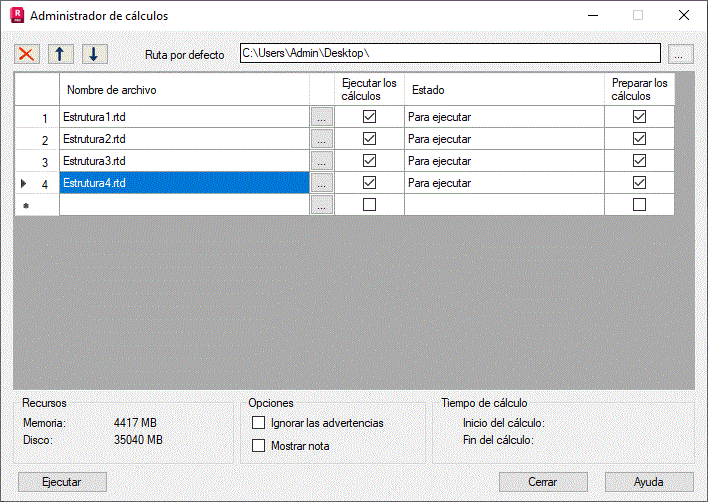

Administrador de cálculos
El Administrador de cálculos calcula y prepara los resultados para presentarlos en los mapas de estructura sin utilizar Robot.
Para iniciar, seleccione Administrador de cálculos en el menú Inicio > Programas > Autodesk > Autodesk Robot Structural Analysis Professional 2025 > Otros programas.
Los nombres de los modelos de la estructura se proporcionan en la lista de proyectos. Para añadir un archivo de modelo de estructura a la lista, seleccione (...) a la derecha de la columna Nombre de archivo.
Los recursos informáticos se utilizan al máximo para calcular los modelos de estructuras cuando se utiliza el gestor de proyectos. Además, se pueden calcular y preparar varios modelos de la estructura, uno por uno.
En la parte superior del cuadro de diálogo aparece un campo editable para las rutas de acceso por defecto a los ficheros de modelos de las estructuras. Seleccione ... para escoger un directorio de los archivos añadidos.
Las siguientes herramientas también están disponibles en la parte superior del cuadro de diálogo.
En la parte central del cuadro de diálogo aparece una tabla con la lista de los ficheros de modelos de la estructura de las estructuras. El orden de los archivos determina el orden de acción. Se pueden seleccionar los parámetros de cada archivo de modelo de estructura relativos a los cálculos.
Las columnas de la tabla son las siguientes.
Las siguientes herramientas también están disponibles en la parte inferior del cuadro de diálogo.

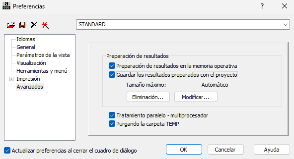

Se recomienda activar todas las casillas de verificación en Herramientas/Preferencias/Avanzado para garantizar el correcto funcionamiento del módulo "Preparación de resultados", como se muestra a continuación.
