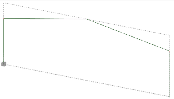

Fondo del modelo de Advance Steel
Para mostrar el fondo, seleccione la opción Crear modelo de Advance Steel como fondos en el cuadro de diálogo Integración con Autodesk Advance Steel antes de transferir el modelo a Robot. A continuación, puede realizar una revisión de las diferencias en la geometría del modelo entre Advance Steel y Robot.

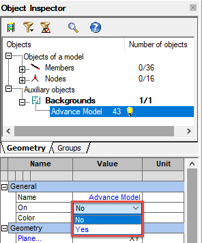

Si es necesario, puede desactivar el fondo:
  1. En Robot, en el Inspector de objetos, expanda Objeto auxiliar y seleccione Fondos Modelo de Advance.
  2. En el panel inferior del Inspector de objetos, en General, en la línea Activado, seleccione No.
