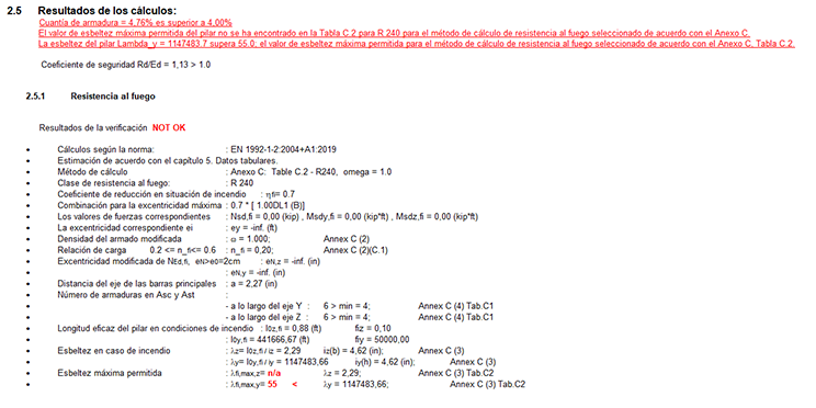

Después de los cálculos, en la sección "Columna - nota de cálculo", hay información sobre si los resultados de la verificación se marcan como "OK" o "No OK", junto con un conjunto de advertencias que se muestran si no se han cumplido los requisitos de la norma.

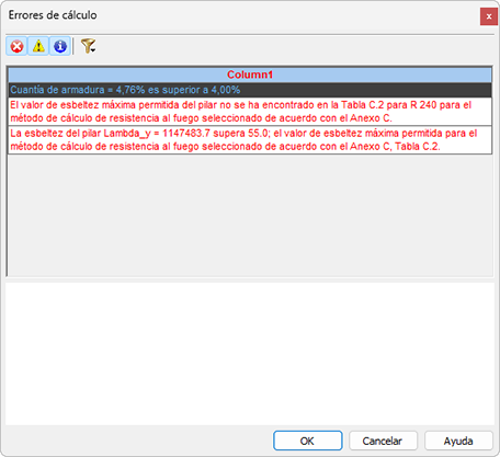

El estado "No OK" se muestra cuando se produce cualquier advertencia. Esto significa que no se han cumplido los requisitos específicos de la norma y que los valores definidos por el usuario no se pueden utilizar en los cálculos. En ese caso, se utilizan en los cálculos los valores límite más próximos de las tablas del Anexo C, y todos los pasos se realizan en función de estos valores, y se muestran en la nota. Este tipo de nota puede ser útil durante el proceso de corrección del modelo adoptado, ya que permite al usuario comprobar y comparar resultados específicos. Para obtener el estado "OK", el usuario debe revisar el modelo según las instrucciones proporcionadas por las advertencias.
Los resultados de los cálculos del análisis de resistencia al fuego se pueden comprobar en el párrafo 2.5 de la ficha "Columna - nota de cálculo". Se muestran todas las advertencias notificadas, junto con una respuesta rápida que indica si los resultados de la verificación son correctos o incorrectos. Además, se pueden revisar los resultados de los cálculos de pasos individuales, así como los cálculos finales y las comparaciones con los valores límite especificados en la norma.
Ejemplo de "Columna - nota de cálculo" de la versión 2025 de RSA:
Además, las advertencias también se muestran en una ventana de diálogo independiente, que se muestra justo después de los cálculos.
