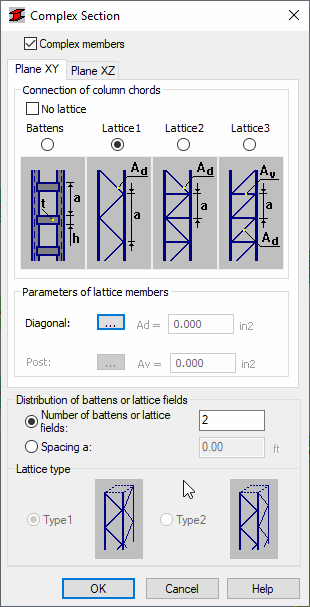

Utilice esta opción para definir los parámetros de las barras compuestas. Para acceder al cuadro de diálogo, haga clic en el botón de sección Compuestas del cuadro de diálogo Definición de la barra - parámetros.
Seleccione la opción Barras compuestas para realizar cálculos de barras utilizando las directrices para barras compuestas según el punto 8.4 de la norma EN 1993-1-1:2022.
El campo Disposición de riostras o de diagonales define la disposición de los elementos que unen cordones de pilares individuales. Existen dos métodos para especificar la distribución de elementos:
Los planos de riostra (diagonal) correspondientes son paralelos a los ejes locales de una sección compuesta (eje longitudinal x - barra, eje y - horizontal, eje z - vertical). En la ficha Plano XY, se definen los tipos de riostras o diagonales que se colocan en el plano paralelo al eje local Y. De forma análoga, en la ficha Plano XZ, se definen los parámetros de riostras o diagonales que se colocan en el plano paralelo al eje local Z. Si se selecciona la opción Sin arriostramiento, los cálculos no tienen en cuenta el hecho de que se trata de una barra compuesta y se realizan presuponiendo que los cordones forman un todo completamente integrado en un plano determinado.
En el Eurocódigo 3, al seleccionar la opción Diagonales, se activa la definición de las dimensiones básicas de las riostras (altura y grosor). Después de seleccionar uno de los tipos de enrejado (Enrejado 1, 2, 3), se puede acceder a las opciones que permiten definir las barras de enrejado. Se supone que los postes y las diagonales suelen estar compuestos por las mismas secciones. En el Eurocódigo 3, cuando se selecciona el Enrejado 3, el usuario puede definir diferentes secciones para diagonales y postes. Al pulsar el botón (...) a la derecha de la opción de sección Diagonal (o las opciones Diagonal/Poste el Eurocódigo 3), se abre el cuadro de diálogo Selección de la sección, donde se define un nombre de elemento de enrejado. Al seleccionar una sección, su área se introduce automáticamente en el campo de edición Ad (Av).
