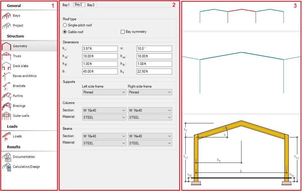

Cuadro de diálogo Generación de estructuras
El cuadro de diálogo se puede dividir en estas tres partes principales:
  1. Opciones utilizadas para definir los parámetros de la estructura:
    General:
    • plazas
    • proyecto
    Estructura
    • geometría
    • viga de celosía
    • Plataformas
    • Aleros y acroterios
    • corchetes
    • correas
    • Arriostramientos
    • Paredes de aguilón
    Cargas
    Resultados
    • documentación
    • Cálculos/dimensionamiento
  2. En la parte inferior hay opciones que permiten definir datos para las partes específicas de la extensión.
  3. En la parte derecha, se encuentra la ventana gráfica dividida en tres partes donde se presentan los elementos definidos de la estructura.
