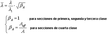

: esbeltez reducida, fórmula 5.5.1.2 (5.46) del Eurocódigo
Debido a la complejidad de los cálculos, se presupone lo siguiente:
Re [Pa]: límite de elasticidad de un material
l = l / i
Donde:
l = L * coeficiente de longitud de pandeo
L: longitud de la barra
tabla 5.5.1
ks se indica en la tabla 5.5.1 en dependencia de gM1; los valores especificados en esta tabla para gM1 = 1.1 siempre se utilizan en los cálculos:
