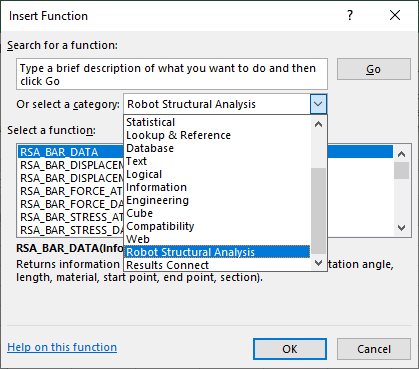

Cuadro de diálogo Insertar función
El cuadro de diálogo Insertar función permite insertar una fórmula en la hoja de trabajo.
Acceso
    Puede acceder a él por los siguientes medios:
  • Cinta de opciones: haciendo clic en la ficha Fórmulas grupo Biblioteca de funciones Insertar función.
  • Barra de fórmulas: haciendo clic en el icono Insertar función.
El cuadro de diálogo Insertar función cuenta con las siguientes secciones:
Buscar una función o seleccionar una categoría
Busque una función o seleccione una categoría para la fórmula en la lista desplegable.
Seleccionar una función
Seleccione una fórmula de la lista.
Nota: La descripción de la fórmula seleccionada se muestra más abajo.
Haga clic en el vínculo Ayuda para esta función para obtener más información sobre la fórmula seleccionada.

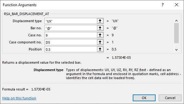

Argumentos de función
Después de seleccionar una categoría y una fórmula, se abre el cuadro de diálogo Argumentos de función.
Argumentos de función permite definir argumentos para la fórmula seleccionada y contiene las siguientes secciones:
Nota: Los argumentos disponibles dependen de la fórmula seleccionada.
Fórmula: argumentos
Especifique argumentos para la fórmula seleccionada.
    Pueden especificarse los siguientes argumentos:
  • número del elemento seleccionado (Número de barra, Número de nodo, Número de caso, etc.)
  • valor que desea obtener (Desplazamiento, Fuerza, Tensión, etc.)
  • tipo de información que desea devolver (Longitud, Extremo, Material, etc.)
  • tipo de objeto (Barra, Nudo, etc.)
  • y otros (como Posición, Nombre de sección, Índice de objeto, etc.).
    Puede definir un argumento de las siguientes formas:
  • Escriba un número o texto en el cuadro.
    Nota: Si el texto se define como argumento en la fórmula, debe ir entre comillas.
  • Escriba o seleccione la dirección de celda donde se definen los datos.
    Nota: Si selecciona la dirección de celda en Microsoft Excel, la celda o el rango se detectarán automáticamente.
  • Nota: Los métodos disponibles dependen del argumento seleccionado.
Fórmula: descripciones
Muestra una descripción de lo que hace la función, junto con los argumentos necesarios u opcionales.
Nota: La descripción depende del argumento seleccionado. Al hacer clic en el cuadro de texto de cada argumento de fórmula, el cuadro de diálogo le proporcionará una descripción de lo que se espera de ese argumento concreto.
Durante la definición de argumentos, puede comprobar el valor devuelto para esta fórmula en el cuadro de diálogo.
