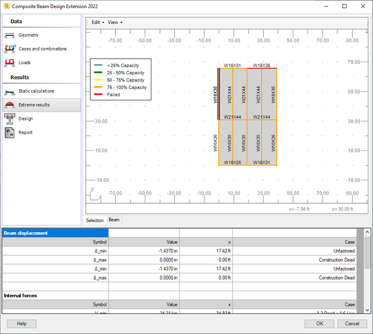

Utilice la ficha Resultados extremos para revisar los valores extremos de los siguientes elementos:
- Desplazamiento
- Esfuerzos internos
- Reacciones
para una viga seleccionada en el visor.
Para cada uno de los resultados extremos, se muestran los siguientes datos:
- Valores máximo y mínimo.
- Caso de carga o combinación de cargas.
- Para el desplazamiento de viga: coordenada x que indica dónde se produce el desplazamiento de viga.
- Para esfuerzos internos: coordenada x que indica dónde actúa el esfuerzo interno.
- Para reacciones: ID de nudo donde se produce el valor mínimo/máximo.

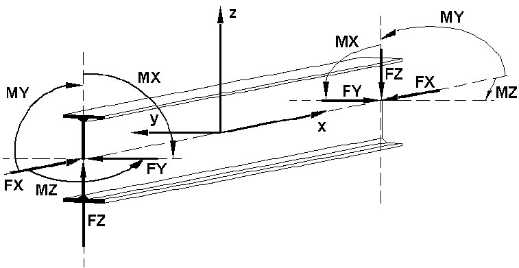

Convención de signos (direcciones positivas de fuerzas y momentos)
