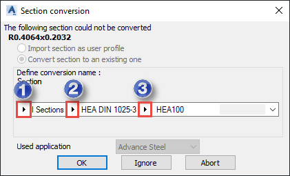

Para convertir secciones
En el cuadro de diálogo Conversión de perfil, realice una de las siguientes acciones:
