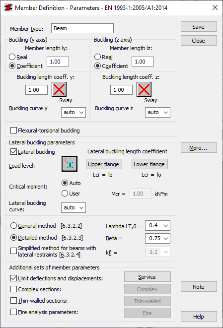

Definición de los parámetros de tipo de barra (EC3:2005)
Utilice este cuadro de diálogo para configurar los parámetros de las barras de acero según el Eurocódigo 3 (EC3).

Tipo de barra
Especifique un nombre para el tipo de barra.
Pandeo respecto al eje Y o Z
Determine la longitud de la barra en el plano apropiado.

Coeficiente de longitud de pandeo
Defina los coeficientes de longitud de pandeo de la barra en ambas direcciones.
La longitud real de la barra (o la suma de las longitudes de las barras del componente) se introduce automáticamente.
El coeficiente de longitud de pandeo depende de las condiciones de apoyo de extremo de los nudos de la barra en el plano de pandeo.
Haga clic en el icono correspondiente al tipo de pandeo seleccionado para abrir el cuadro de diálogo Diagramas de pandeo, que permite definir la longitud de pandeo de una barra. Una vez seleccionado el diagrama de pandeo, el valor del coeficiente correspondiente se actualiza de forma automática.

Pandeo flexo-torsor: comprobación de perfiles en T, canales y perfiles monosimétricos I
Seleccione esta opción para realizar una comprobación adicional de las barras realizadas con tipos específicos de formas con respecto al pandeo flexo-torsor.
Parámetros de pandeo lateral
Proporciona opciones utilizadas durante la verificación del pandeo lateral de la barra: tipo de pandeo lateral, nivel de carga, momento crítico y coeficiente de longitud de pandeo lateral.
Pandeo lateral
Seleccione esta opción para tener en cuenta el pandeo lateral durante los cálculos.
Haga clic en el icono correspondiente para abrir el cuadro de diálogo de definición de los parámetros adecuados.

Momento crítico
Seleccione si desea calcular el momento crítico elástico para el pandeo lateral de forma automática o manual.
Si selecciona la opción Usuario, debe introducir un valor para el momento crítico específico Mcr.
Curva de pandeo lateral
Seleccione un tipo de curva de la lista (a, b, c o d) o deje que el programa seleccione una automáticamente.
Por defecto, Robot utiliza el tipo de sección y las dimensiones, así como el método de pandeo lateral (según las tablas 6.4 y 6.5 de la norma), para seleccionar una de las curvas automáticamente.
Método de cálculo del pandeo lateral
Seleccione el método que se va a utilizar para el cálculo del pandeo lateral.
  • Método general (véase la sección 6.3.2.2 del Eurocódigo 2005)
  • Método detallado (véase la sección 6.3.2.3 del Eurocódigo 2005)
  • Método simplificado para vigas con rigidizadores laterales (véase la sección 6.3.2.4 del Eurocódigo 2005)
Nota: La opción Automático está disponible para los parámetros Lambda, Beta y kfl en la lista de selección de algunos documentos de aplicación nacionales (NAD). Cuando se selecciona esta opción, el programa hace coincidir de forma automática los valores de los coeficientes con las recomendaciones del NAD. La lista de selección contiene valores predefinidos de los parámetros; el usuario puede introducir cualquier valor del parámetro.
Nota: Los símbolos se describen en el cuadro de diálogo Resultados (ficha Resultados detallados). El cuadro de diálogo contiene definiciones de todos los parámetros utilizados en los cálculos de barras de acero y los valores de los resultados obtenidos después de los cálculos de barras.
Haga clic en Más para abrir un cuadro de diálogo adicional con las definiciones del resto de parámetros de tipo de barra proporcionados en la norma, como el tipo de carga, los parámetros de sección, etc.
Conjuntos adicionales de parámetros de la barra
Seleccione un conjunto adicional de parámetros de la barra si es necesario.
  • Flechas y desplazamientos límites: seleccione esta opción y, a continuación, haga clic en Servicio para abrir el cuadro de diálogo adicional De servicio. A continuación, se pueden definir los parámetros de tipo de barra (desplazamientos límite y contraflecha).
  • Barras compuestas: seleccione esta opción y, a continuación, haga clic en Compuestas para abrir el cuadro de diálogo adicional Barra compuesta (Eurocódigo 3) o Barra compuesta (CM66). A continuación, se pueden definir los parámetros de las barras compuestas.
  • Secciones de paredes delgadas: seleccione esta opción y, a continuación, haga clic en el botón de paredes delgadas para abrir el cuadro de diálogo Sección de paredes delgadas. El cuadro de diálogo incluye las definiciones de los parámetros del tipo de barra de paredes delgadas utilizado durante el dimensionamiento y la verificación de las barras de acero de secciones de paredes delgadas según las directrices de la norma EC3 EN 1993-1-3.
  • Parámetros del análisis resist. al fuego: seleccione esta opción y, a continuación, haga clic en Fuego para abrir el cuadro de diálogo adicional Fuego, en el que se definen los parámetros de la resistencia al fuego de una barra.
Haga clic en Guardar para añadir el tipo de barra con el nombre y los parámetros definidos a la lista de tipos de barra de acero definidos previamente.
