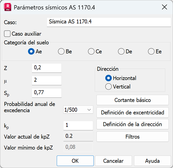

Los parámetros de un análisis sísmico de la estructura dependen de una norma sísmica utilizada durante los cálculos de una estructura influida por cargas sísmicas. Seleccione la norma sísmica australiana 1170.4 en el cuadro de diálogo Definición de un nuevo caso o haga clic en Parámetros en el cuadro de diálogo Tipo de análisis.
Para realizar el análisis sísmico según las normas indicadas en la norma AS 1170.4:2007, defina los siguientes parámetros:
Según la cláusula 3.3, el valor mínimo del producto kpZ se limitará de la siguiente forma:
En la parte inferior del cuadro de diálogo, se encuentran los botones Definición de la dirección y Filtros.
Está disponible el botón adicional Cortante básico; haga clic en él para abrir el cuadro de diálogo Cortante básico.
Haga clic en Definición de la excentricidad para abrir el cuadro de diálogo Definición de excentricidades de masas, donde puede especificar cómo se tiene en cuenta la excentricidad de una masa en el análisis sísmico.
