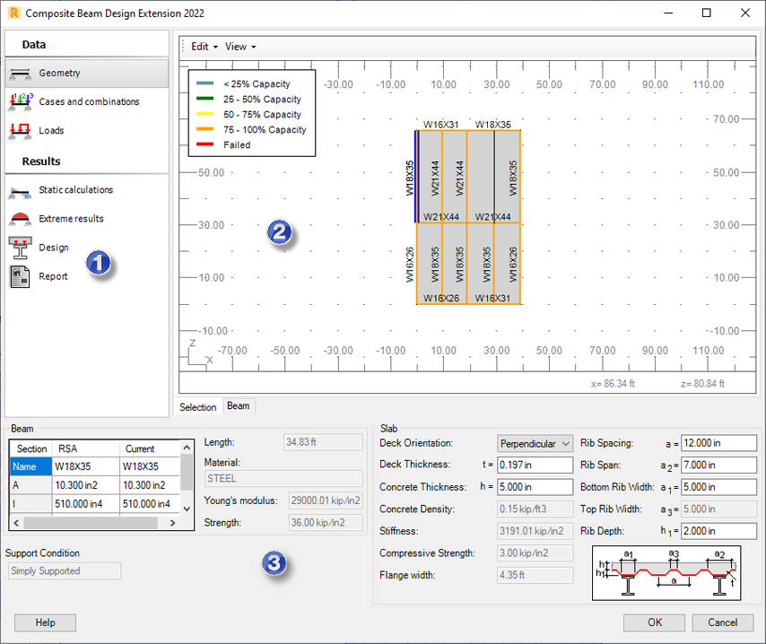

Composite Beam Design Extension contiene los siguientes elementos:
1. Fichas
Se dividen en estos dos grupos:
Datos
    Aquí puede revisar los datos y especificar la configuración de la geometría del modelo, las cargas y las combinaciones de cargas.
  • Geometría
  • Casos y combinaciones
  • Cargas Esta ficha está disponible si se selecciona el método Motor interno para calcular los esfuerzos internos.
Resultados
    Aquí puede revisar los resultados de los cálculos estáticos del modelo de Robot, ejecutar el dimensionamiento y visualizar una nota de cálculo.
  • Cálculos estáticos
  • Resultados extremos
  • Diseño
  • Informe
2. Ventana gráfica
Muestra una estructura analizada, una única viga o diagramas de resultados según la ficha y los parámetros que seleccione.
3. Tablas con parámetros y resultados
El contenido de las tablas depende de una ficha. Las tablas permiten revisar y ajustar los parámetros y los resultados de una viga seleccionada en la ventana gráfica. Aquí también puede seleccionar los resultados que se mostrarán en los diagramas o especificar la configuración del informe.
