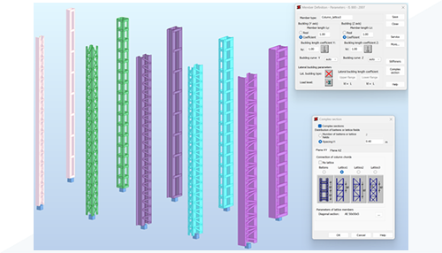

Se ha actualizado y ampliado la implementación de la norma IS:800:2007 para incluir las secciones complejas.
Robot Structural Analysis 2026 presenta los siguientes cambios para el mercado indio:
  • Actualización de la norma IS:800:2007 mediante la aplicación de las enmiendas de 2012 y 2024.
  • Implementación del dimensionamiento de secciones compuestas según la norma IS:800:2007.
Todas las normas se establecen como por defecto en la configuración regional correspondiente.
