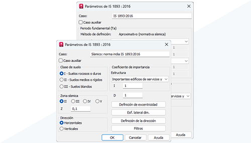

Análisis sísmico para la India
Se ha implementado la norma india actual IS 1893 (parte 1) con enmiendas para el análisis sísmico.
La implementación incluye dos métodos con parámetros actualizados para el análisis y las notas de cálculos de análisis integral.
Todas las normas se establecen como por defecto en la configuración regional correspondiente.
Para buscar esta nueva norma sísmica, realice lo siguiente:
  1. Haga clic en Herramientas Preferencias para el proyecto Normas de diseño. Se abre el cuadro de diálogo Preferencias para el proyecto.
  2. Seleccione Cargas en el panel izquierdo del cuadro de diálogo Preferencias para el proyecto.
  3. Haga clic en la flecha de la lista desplegable Sobrecargas sísmicas para ver la lista de normas disponibles.
