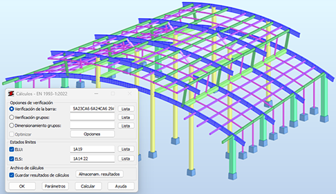

Se ha implementado la nueva generación del Eurocódigo 3.
Para el mercado europeo, RSA 2026 presenta una nueva generación del Eurocódigo 3 con las siguientes partes:
Puede encontrar más información sobre la implementación en el siguiente capítulo de ayuda: Norma de acero EC3:2022.
Observe los cambios en el catálogo de materiales que afectan al uso de la generación anterior de EC3. Los nombres de materiales modificados no afectan a los modelos creados en versiones anteriores.
Todas las normas se establecen como por defecto en la configuración regional correspondiente.
Para buscar esta nueva norma de diseño de acero, realice lo siguiente:
  1. Haga clic en Herramientas Preferencias para el proyecto. Se abre el cuadro de diálogo Preferencias para el proyecto.
  2. Seleccione Normas de diseño en el panel izquierdo del cuadro de diálogo Preferencias para el proyecto.
  3. Haga clic en la flecha de la lista desplegable Estructuras de acero/aluminio para ver la lista de normas disponibles.
