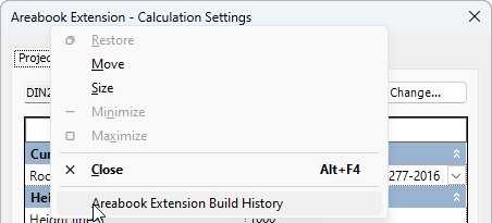

  1. Abra cualquier cuadro de diálogo de Extensión Areabook. En este ejemplo, se muestra el cuadro de diálogo Calculation Settings.
  2. Haga clic con el botón derecho en la barra de título del cuadro de diálogo y, en el menú contextual, seleccione Extensión Areabook Build History.
    Se abre el cuadro de diálogo Extensión Areabook - Build History en el que se muestra la versión y la compilación actuales.
  3. Haga clic en See Details para ver el historial de compilaciones de Areabook utilizados en el proyecto actual.
  4. Para cerrar el cuadro de diálogo, haga clic en OK.
