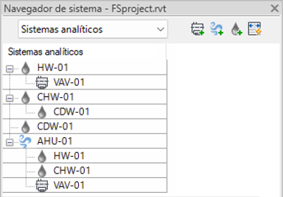

En el Navegador de sistema, se muestran la jerarquía de las zonas del sistema y los sistemas analíticos (circuitos de agua, sistemas de aire y equipos de zona).

  5. En el árbol del Navegador de sistema, se muestra la jerarquía de las zonas del sistema y los sistemas analíticos (circuitos de agua, sistemas de aire y equipos de zona). Los circuitos de agua y los sistemas de aire se muestran en el nivel superior, con los circuitos de agua y los equipos de zona asociados, que se muestran a continuación.
    Si aún no se ha definido un elemento por completo, aparece un icono de advertencia en el Navegador de sistema.
