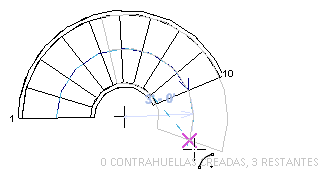

Cree componentes de tramo de escalera en espiral especificando el punto central, el punto inicial y el punto final del tramo.
Puede utilizar la herramienta de tramo Espiral por centro y puntos finales para crear un tramo en espiral con un ángulo inferior a 360 grados.
- Mientras crea el tramo, mueva el cursor en sentido antihorario u horario para especificar el sentido de giro.
- Se proporciona la herramienta Voltear, que permite cambiar el sentido de giro en el modo de edición de escalera, si es necesario.
Para crear un solo tramo en espiral
- Seleccione la herramienta de componente de tramo Espiral por centro y puntos finales y especifique las propiedades y opciones iniciales. Consulte Selección de la herramienta de componente de tramo y especificación de opciones.
- En el área de dibujo, haga clic para especificar un punto central para el tramo.
- Haga clic para especificar el punto inicial.
- Mueva el cursor en sentido horario o antihorario para definir el sentido de giro, y designe con el ratón el punto final y el número total de contrahuellas.
- Si lo desea, en el grupo Herramientas, haga clic en
(Voltear) para cambiar la rotación de la escalera de sentido antihorario a sentido horario.
- En el grupo Modo, haga clic en
(Finalizar modo de edición).
