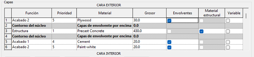

Utilice el cuadro de diálogo Editar montaje para definir las propiedades de cada capa de muro. A continuación, se indican las propiedades de cada capa de muro:
- Función: define las funciones de capas, por ejemplo, Estructura, Sustrato, y Acabado, y determina cómo se unirán las capas de elementos compuestos a los elementos compuestos adyacentes. Consulte Acerca de la aplicación de una función a una capa de una estructura compuesta.
- Prioridad: define la prioridad de unión de capas para cada elemento.
- Material: el material asignado se utiliza para los gráficos y el análisis. Consulte Acerca de los materiales en la geometría compuesta.
- Grosor: define la anchura de una capa. Las capas asignadas a una función de membrana pueden tener un grosor de 0.
- Envolventes: controla si una capa se ajustará a los extremos o las inserciones de muro (puertas y ventanas). Consulte Acerca del ajuste de capas.
- Material estructural: una capa entre los contornos del núcleo del muro se puede establecer como material estructural. El activo físico del material asignado a esta capa se utiliza en el modelo analítico estructural. Las capas fuera de los contornos de núcleo del muro no se pueden asignar como material estructural.
- Variable: una capa de un muro compuesto se puede establecer como variable. Los muros con una sola capa aún se pueden establecer como variables. Al realizar esta acción, se activa la opción Trapezoidal, además de Vertical e Inclinado, para el parámetro de ejemplar Sección transversal de un muro. En las propiedades de tipo de muro, establezca los ángulos por defecto (desde verticales) que desee para las caras interior y exterior del tipo de muro trapezoidal. El ángulo se aplicará a la capa variable del muro. Todas las capas, excepto la capa variable, tendrán un grosor constante. Consulte Propiedades del tipo muro.
Si se establece una capa de grosor variable, no se podrá modificar la estructura vertical del muro compuesto. Se desactivarán las herramientas para Dividir, Fusionar y Asignar capas. Consulte Modificar muros compuestos.
Nota: Cuando se utilizan flujos de trabajo de copia/supervisión, el parámetro variable de la capa de un muro no se modificará si se cambia el parámetro variable en el archivo vinculado después de que se haya copiado/supervisado el muro. En este caso, el tipo de muro debe cambiarse manualmente o transferir normas de proyecto desde el archivo vinculado.
