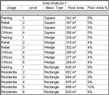

- En la ficha Campos del cuadro de diálogo Propiedades de tabla de planificación, haga lo siguiente:
- Para Campos de planificación (en orden), añada estos campos:
- Uso
- Nivel
- Masa: Tipo
- Área de suelo
- Haga clic en Valor calculado.
- En el cuadro de diálogo Valor calculado, para Nombre, escriba Floor Area % (% de área de suelo).
- Seleccione Porcentaje.
- Para De, seleccione Área de suelo.
- Para Por, seleccione Total general.
- Haga clic dos veces en Aceptar.

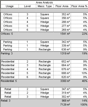

- En la tabla de planificación, asigne un uso a cada suelo de masa.
Escriba texto en la columna Uso para cada nivel. Después de indicar los valores iniciales, para las demás filas puede hacer clic en el campo para seleccionar valores en una lista.
A continuación puede clasificar y obtener el subtotal de la tabla de planificación por uso, mediante este procedimiento:
- En la paleta Propiedades, acceda a las propiedades de la tabla de planificación.
- Para Clasificación/Agrupación, haga clic en Editar.
- En la ficha Clasificación/Agrupación del cuadro de diálogo Propiedades de tabla de planificación, haga lo siguiente:
- Para Clasificar por, seleccione lo siguiente:
- Uso
- Ascendente
- Pie de página
- Título, recuento y totales
- Línea en blanco
- Para Y por, seleccione Nivel y Ascendente.
- En la parte inferior del cuadro de diálogo, seleccione lo siguiente:
- Totales generales
- Título y totales
- Detallar cada ejemplar
- Haga clic en la ficha Formato y haga lo siguiente:
- En Campos, seleccione Área de suelo.
- Para Alineación, seleccione Derecha.
- Seleccione Calcular totales.
- Especifique un formato para Floor Area %: en Campos, seleccione Floor Area %. Para Alineación, seleccione Derecha. Seleccione Calcular totales.
- (Opcional) Especifique un formato para Uso, Nivel y Masa: Tipo: en Campos, seleccione un nombre de campo. A continuación, para Alineación, seleccione Centro.
- Haga clic en Aceptar.
La tabla de planificación se actualiza para clasificar las filas y obtener los subtotales. Muestra el porcentaje de área de suelo planificada para cada uso; también muestra el dato en unidades cuadradas.
