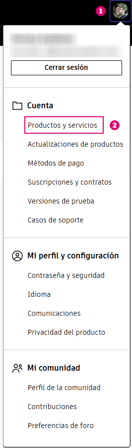

  1. Una vez que haya iniciado sesión en Autodesk Account, haga clic en el icono de perfil en la esquina superior derecha1. En el menú, seleccione Productos y servicios2.
AutodeskAccount

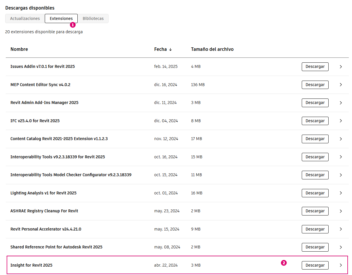

  4. Haga clic en Extensiones. 1
  5. Busque Insight en la lista y haga clic en Descargar. 2 Descargas
  6. Abra el archivo descargado y siga las instrucciones que aparecen en pantalla.
