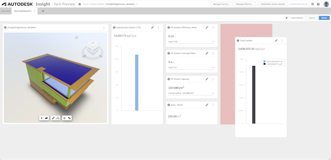

Al enviar un análisis energético a Insight, se muestran un panel principal de descripción general y Detalles del carbono incorporado. Estos ofrecen información valiosa sobre el rendimiento del diseño y sus implicaciones medioambientales. A partir de este momento, tiene la opción de crear paneles principales personalizados (hasta un máximo de 10) para un análisis aún más detallado de los datos del modelo.
Los paneles principales personalizados se componen de "tarjetas" que se añaden a estos. Están disponibles los siguientes tipos de tarjeta:
- Visualización de datos: informe de un valor a partir de los datos del modelo. Se puede configurar una visualización de datos para informar sobre los resultados del análisis, las métricas o los datos del modelo.
- Resultados de análisis: datos generados por motores de simulación y análisis como EnergyPlus.
- Métricas: indicadores clave de rendimiento utilizados para orientar, supervisar y compensar las distintas decisiones sobre el rendimiento del diseño. Puede crear métricas personalizadas para el análisis. Para obtener más información sobre la creación de una métrica personalizada, consulte Métricas personalizadas.
- Datos del modelo: datos incluidos en el modelo cargado en Insight.
- Menú desplegable: vincule una tarjeta desplegable con un factor que presente varios valores, por ejemplo, un factor como "Periodo del estudio de referencia". Al cambiar el valor del menú desplegable en el panel principal, se actualizarán otras tarjetas vinculadas a datos que utilicen el mismo factor. Puede crear factores personalizados para el análisis. Para obtener más información sobre la creación de un factor personalizado, consulte Factores personalizados.
- Gráfico de barras: visualice un valor de métrica en un gráfico de barras. Si la métrica está compuesta por datos de diferentes orígenes, el gráfico de barras se dividirá en colores distintos que representan los diferentes valores.
- Vista 3D: una representación 3D del modelo analítico.
- Texto: incorpore texto de forma libre a una tarjeta del panel principal.
