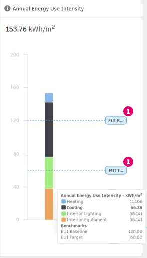

Puntos de referencia personalizados
Vea visualmente el rendimiento de la métrica con respecto a un punto de referencia establecido.
Cuando se añade a una métrica de rendimiento, un punto de referencia 1 sirve como marcador visual. Le permite comparar el rendimiento medido de la métrica con el punto de referencia establecido.
Punto de referencia Métrica con dos puntos de referencia añadidos
Crear un punto de referencia personalizado

  3. Al añadir una tarjeta de métricas con gráfico de barras a un panel principal, los puntos de referencia aparecerán en la métrica.
