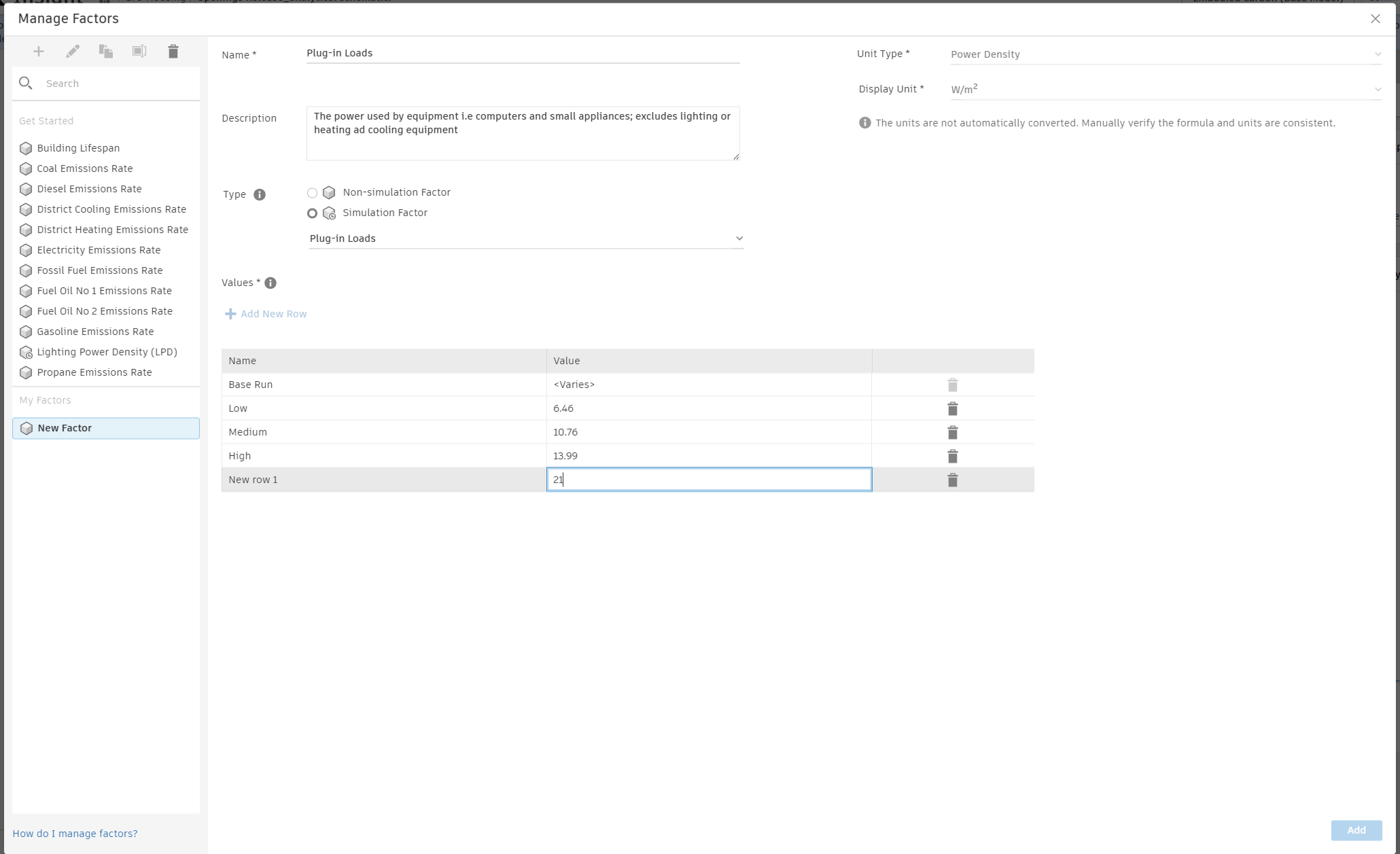

  1. En la barra de navegación de la esquina superior derecha, seleccione Administrar factores.
  2. En el cuadro de diálogo Administrar factores, haga clic en el icono +.
  3. En la sección Información del factor del cuadro de diálogo, proporcione los siguientes detalles:
  1. En la sección Valores del cuadro de diálogo, modifique o añada valores según sea necesario. añadir valores
    Nota: El valor de factor se establecerá con una tarjeta desplegable en un panel principal personalizado. Proporcione un mínimo de 1 y un máximo de 5 valores para un factor.
  2. Haga clic en Añadir para crear el factor.
