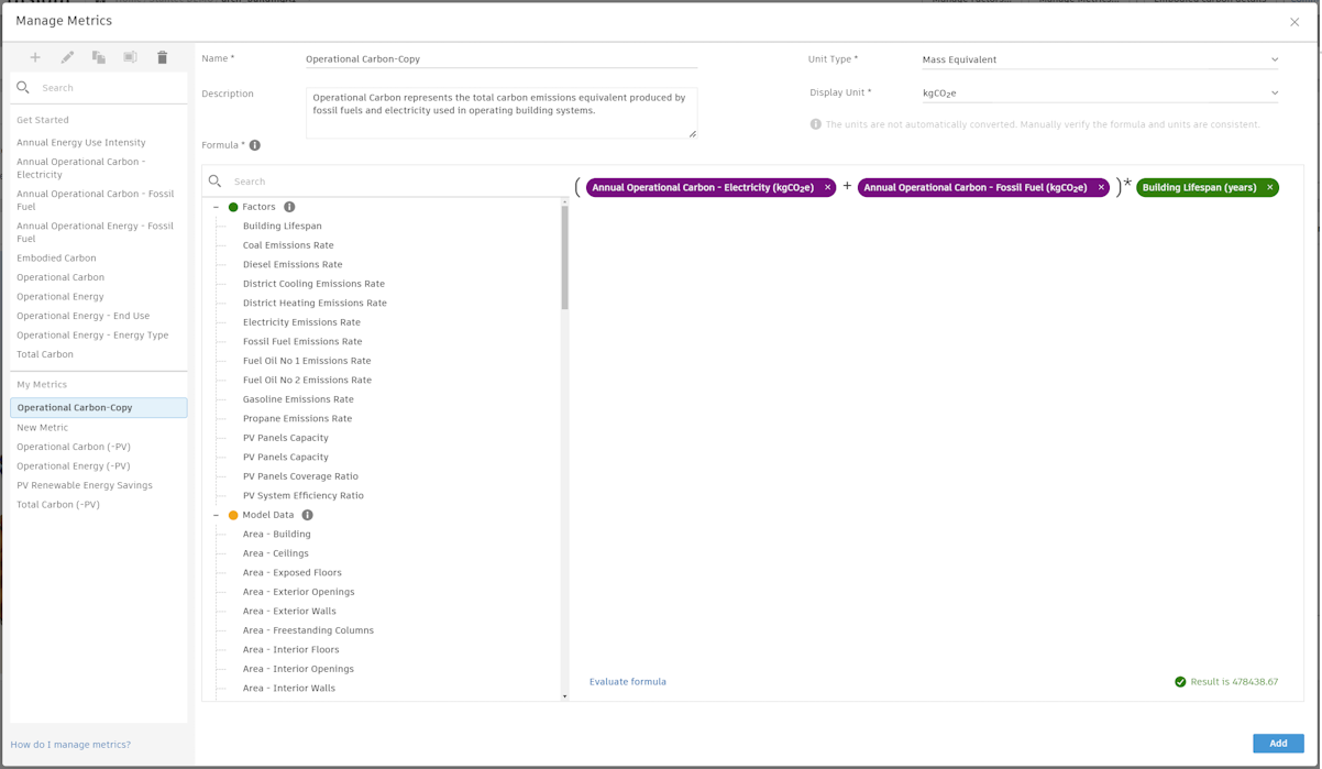

  1. En el panel principal de Detalles del carbono incorporado o en un panel principal personalizado, seleccione Métricas en la lista desplegable Gestionar ubicada en la esquina superior derecha.
  2. En el cuadro de diálogo Administrar métricas, haga clic en el icono +.
  3. En la sección Información de métrica del cuadro de diálogo, proporcione los siguientes detalles:
  1. En la sección Fórmula del cuadro de diálogo, seleccione los datos necesarios en la lista. Esos datos seleccionados aparecerán en el área de fórmula.
  2. Utilice operadores matemáticos entre los datos para generar la fórmula. Ejemplo de fórmula: la métrica del "Carbono operativo anual" podría multiplicarse por el factor "Vida útil del edificio" para calcular el carbono operativo utilizado a lo largo de los años en los que se supone que estará en funcionamiento el edificio. En el panel personalizado, se puede utilizar una tarjeta desplegable para definir el valor de "Vida útil del edificio".
Nota: Haga clic en la "X" situada a la derecha del título del nodo para eliminar un dato de la fórmula. 6. (Opcional) Haga clic en la opción Evaluar fórmula ubicada en la parte inferior del cuadro de diálogo para probar la fórmula.
Nota: Las unidades de las fórmulas no se convierten automáticamente. Compruebe manualmente que la fórmula y las unidades sean coherentes. 7. Haga clic en Añadir para crear la métrica.
Editar métricas
  1. Seleccione una métrica personalizada de la lista.
  2. Haga clic en Editar.
  3. Realice los ajustes necesarios en la información de la métrica y la fórmula.
  4. Haga clic en Guardar.
