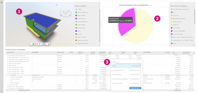

Detalles del carbono incorporado
Vea información detallada sobre el carbono incorporado de los elementos utilizados en el modelo. 1 El visor de modelos analíticos y el gráfico de carbono incorporado 2 son herramientas que le ayudan a visualizar los datos de carbono incorporado del modelo. Además, el resumen de construcción 3 proporciona información detallada sobre las construcciones utilizadas en el modelo, lo que le permite asignar y modificar la información sobre el carbono incorporado relacionada con los elementos del modelo.

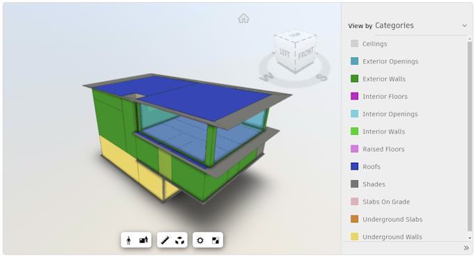

Visor de modelo analítico
El visor de modelos 3D permite ver la representación analítica de los datos del modelo que se ha evaluado en términos de estadísticas de carbono operativo y energía. Puede utilizar la opción desplegable para ver los datos desde las siguientes perspectivas:

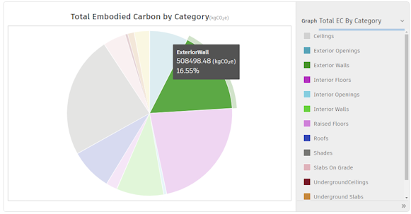

Vista del gráfico
El gráfico de carbono incorporado permite ver los resultados de carbono incorporado por materiales y construcción, o por intensidad de carbono incorporado por área. El carbono total incorporado se mide en kgCO2e. Puede utilizar el menú desplegable para ver los datos desde las siguientes perspectivas:
Vista del gráfico

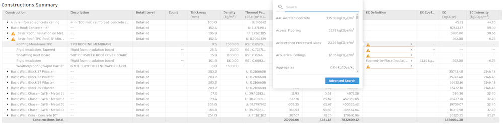

Resumen de construcción
En el resumen de construcción, se muestran las construcciones y sus capas de materiales, incluidas descripciones, atributos, cantidades, y asignaciones y resultados de carbono incorporado. Puede ver los materiales constituyentes. Para ello, expanda el nombre de la construcción en el resumen. Las construcciones que se muestran en la tabla marcadas con un símbolo Aviso indican que no existe una definición de carbono incorporado asociada con la construcción.
Para asignar una definición de carbono incorporado a la construcción, haga clic en el valor de definiciones de carbono incorporado para expandir la ventana de búsqueda. Esto permite buscar y asignar rápidamente definiciones de carbono incorporado existentes a las capas de materiales. Puede utilizar el botón Búsqueda avanzada para realizar una búsqueda ampliada, o añadir o modificar definiciones. Para obtener más información, consulte Crear y editar definiciones de carbono incorporado.
