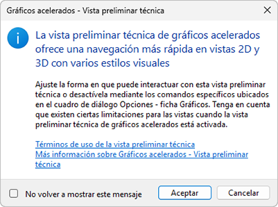

La vista preliminar técnica de gráficos acelerados está activada por defecto. Esta opción se puede desactivar en el archivo Revit.ini. Para obtener más información, consulte Parámetros de Graphics en Revit.ini.

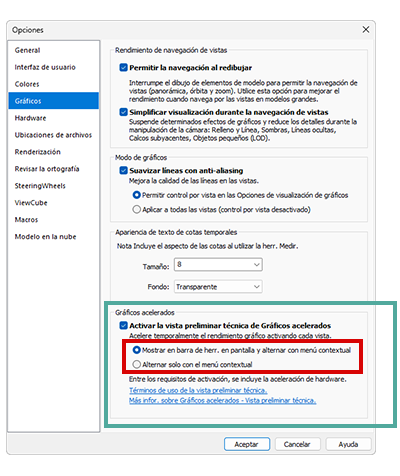

Para activar o desactivar manualmente el acceso a Gráficos acelerados, vaya al cuadro de diálogo Opciones ficha Gráficos Gráficos acelerados de Revit y seleccione Activar la vista preliminar técnica de gráficos acelerados. Una vez activada, utilice los botones de opción para activar o desactivar la forma en que se activará la vista preliminar técnica de gráficos acelerados en vistas individuales.

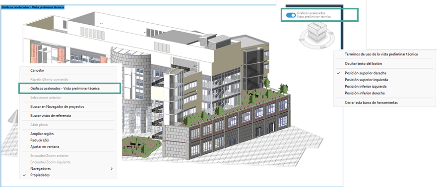

  • Mostrar en barra de herr. en pantalla y alternar con menú contextual: tanto la barra de herramientas en pantalla como las opciones del menú contextual permiten activar y desactivar la vista preliminar técnica de gráficos acelerados.
  • Activar o desactivar solo con el botón derecho: el control en pantalla no está visible; solo el botón derecho se puede utilizar para activar y desactivar la vista preliminar técnica de gráficos acelerados.

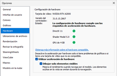

Nota: Se recomienda que el equipo disponga de los siguientes elementos para aprovechar la función de gráficos acelerados:
  • GPU activada: los gráficos acelerados no estarán disponibles si no se detecta una tarjeta gráfica.

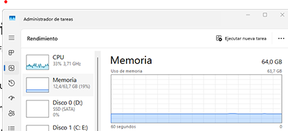

    • El Administrador de tareas de Windows puede mostrar las estadísticas totales y disponibles de RAM.
Nota: No se recomienda la configuración básica del sistema.
Para obtener una experiencia óptima con la vista preliminar técnica de gráficos acelerados, se recomienda utilizar al menos 64 GB de RAM del sistema y una tarjeta gráfica con 8 GB de RAM.
