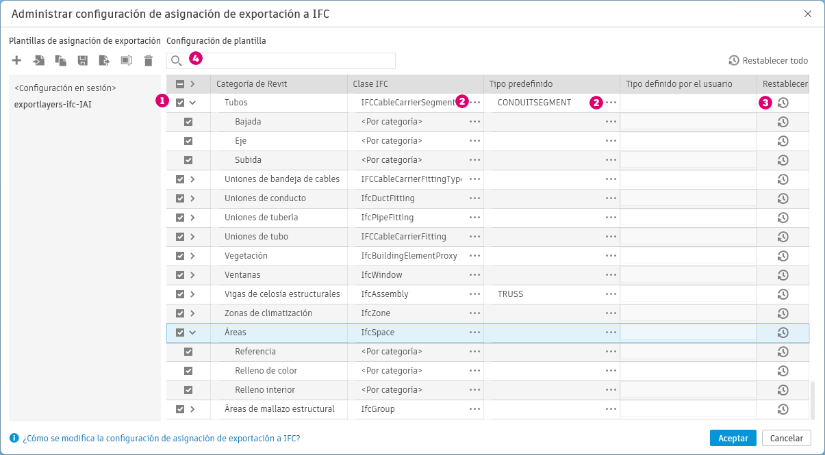

Administrar configuración de asignación de exportación a IFC
Cree y administre plantillas para utilizarlas al exportar modelos de Revit a IFC.
Plantillas de asignación de exportación
Seleccione la plantilla de asignación que se utilizará al exportar a IFC. Utilice las plantillas por defecto o duplique, edite y guarde plantillas personalizadas. Los archivos de asignación de categorías IFC (.txt) se pueden importar y exportar desde el cuadro de diálogo.
Parámetros de plantilla
Realice cambios en la clase IFC y en los tipos predefinidos asignados a cada categoría de Revit al exportar un archivo IFC.
