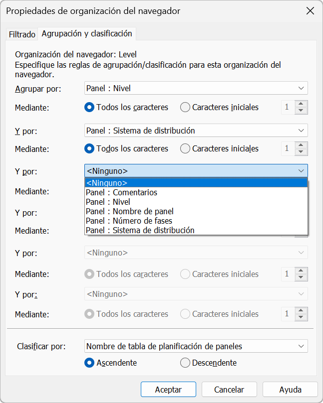

A partir de la versión Revit 2026, la opción Organización del navegador está activada para las tablas de planificación de paneles. El esquema por defecto se establece en Todo.

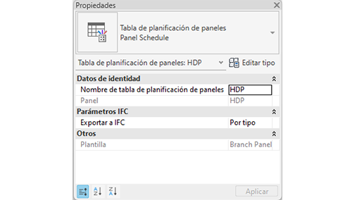

Las tablas de planificación de paneles muestran el Nombre de panel en la categoría Datos de identidad.
Puede ordenar por las siguientes opciones del panel: Nombre de tabla de planificación, Sistema de distribución, Comentarios, Nivel y Número de fases. Utilice Parámetros del proyecto y Parámetros compartidos en tablas de planificación de paneles para agrupar y filtrar; utilice Comentarios de paneles para agrupar y filtrar, y filtre las tablas de planificación de paneles por Número de fases.
Equipos eléctricos incluye algunos parámetros para agrupar, ordenar y filtrar tablas de planificación de paneles.
