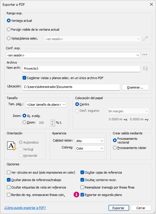

Activar Exportar en segundo plano
La exportación de archivos PDF en segundo plano permite seguir trabajando en el modelo a medida que se realiza este proceso.
El procesamiento en segundo plano de las exportaciones a PDF se activa en la sección Opciones del cuadro de diálogo Exportar . La opción Exportar en segundo plano está desactivada por defecto.
Consulte Exportar como archivo PDF para obtener más información sobre el flujo de trabajo de exportación de un archivo PDF.

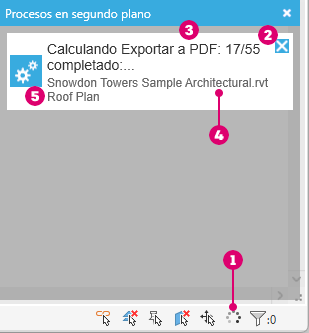

Supervisar la exportación en segundo plano
Cuando se procesa una exportación en segundo plano, se muestra un control en la barra de estado. Haga clic en él para consultar el estado de la exportación en segundo plano.
  • : control de proceso en segundo plano de la barra de estado.
  • : haga clic para cancelar la exportación.
  • : número de vistas completadas y número total de vistas que se están exportando.
  • : nombre de archivo de la exportación.
  • : vista que se está exportando.
