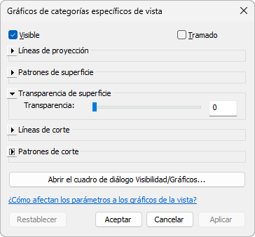

- Haga clic con el botón derecho en un elemento del área de dibujo y elija Modificar gráficos en vista
Por categoría.
En el cuadro de diálogo Gráficos de categorías específicos de vista, se muestra la configuración actual de visualización de gráficos y visibilidad de la categoría seleccionada. Expanda cada sección para ver sus parámetros.
- En el cuadro de diálogo Gráficos de categorías específicos de vista, cambie los parámetros como desee.
- Visible: muestra u oculta la categoría de elementos seleccionada en la vista.
- Tramado: permite fundir el color de línea con el color de fondo de la vista. Todos los gráficos de línea (incluidos los patrones de relleno) y los rellenos sólidos se dibujan en tramado cuando se selecciona esta opción. El tramado no afecta al color de material de las vistas sombreadas.
- Líneas de proyección: permiten editar el patrón, el color y el grosor de las líneas de los elementos proyectados.
- Patrones de superficie: permiten editar la visibilidad, el color y el patrón de relleno del primer plano y el fondo.
- Transparencia de superficie: muestra solo las líneas y no las superficies. Utilice el control deslizante Transparencia para definir el porcentaje de transparencia de superficie.
- Líneas de corte: permiten editar el patrón, el color y el grosor de las líneas de los elementos de corte.
- Patrones de corte: permiten editar la visibilidad, el color y el patrón de relleno del primer plano y el fondo.
Después de cambiar los parámetros, puede hacer clic en Aplicar para mantener abierto el cuadro de diálogo y ver al instante cómo afecta el cambio a la vista.
- Cuando termine, haga clic en Aceptar.
