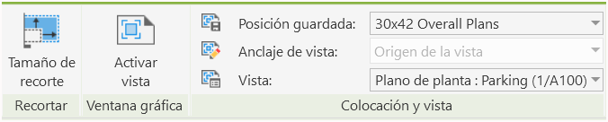

Usar posiciones de vista guardadas
Al seleccionar una vista colocada, utilice la ficha Modificar | Ventanas gráficas grupo Colocación y vista para guardar, editar y administrar posiciones en un plano.
Guardar posición
Para guardar la posición de una vista en un plano, haga clic en Modificar | ficha Ventanas gráficas grupo Colocación y vista Guardar posición o utilice el menú contextual.
La posición guardada puede asignarse a cualquier número de vistas para mantenerlas coordinadas entre planos:
Para alinear vistas entre planos cuando se asignan a una posición guardada, en el grupo Colocación y vista, utilice los parámetros de Anclaje de vista:
Origen de la vista:
Opciones Centro, Superior izquierda, Superior derecha, Inferior derecha e Inferior izquierda:
Editar posición
Para modificar una posición guardada, haga clic en Editar posición en el grupo Colocación y vista, o bien utilice el menú contextual. De este modo, se activa un modo de edición en el que se puede modificar la posición de una vista colocada, así como la opción de Anclaje de vista especificada, si lo desea. Cuando haya terminado, haga clic en Finalizar para guardar los cambios o en Cancelar para salir del modo de edición sin guardar los cambios.
Una vez completada la operación, se coordinarán todas las demás vistas colocadas asignadas a la misma posición guardada.

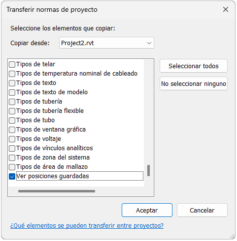

Transferir normas de proyecto
Las posiciones guardadas se pueden transferir entre modelos mediante Transferir normas de proyecto Ver posiciones guardadas.
Se transferirán todas las posiciones guardadas al modelo especificado. Revit comprobará si existen nombres de posiciones guardadas coincidentes, así como los valores definidos en cada uno de ellas, y le solicitará que sobrescriba si procede.

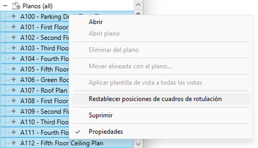

Restablecer posiciones de cuadros de rotulación
Utilice Restablecer posiciones de cuadros de rotulación para mover los ejemplares de cuadros de rotulación colocados en planos al origen por defecto.
Este comando está disponible cuando se seleccionan varios ejemplares de cuadro de rotulación o varios planos desde el Navegador de proyectos.
