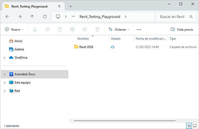

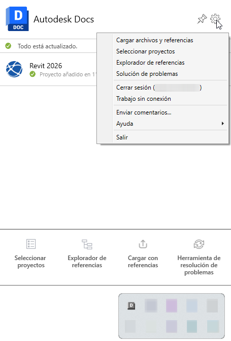

Después de instalar Desktop Connector, se mostrará la unidad conectada de Autodesk Docs. Esta unidad conectada se puede utilizar para vincular o abrir los tipos de archivo admitidos en Revit.
Autodesk Docs
