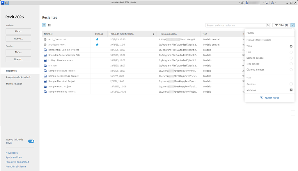

Página Recientes
Funciones:
- Hay disponibles vistas de rejilla y lista.
- Los modelos principales bloqueados se muestran siempre.
- Función de búsqueda.
- Filtre por fecha de modificación (Todo, Hoy, La semana pasada, El mes pasado, Últimos 3 ) y tipo (Familias y Modelos).

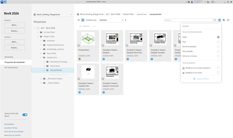

Página Proyectos de Autodesk
Funciones:
- Navegación dentro de la estructura de carpetas de los proyectos. La carpeta seleccionada se recordará en todas las sesiones de Revit.
- Hay disponibles vistas de rejilla y lista. La vista de rejilla de Proyectos de Autodesk muestra miniaturas de los modelos en la nube, el icono de cada tipo de modelo (compartido o no) y el estado de publicación con iconos.
- Busque archivos y proyectos, y filtre por fecha de modificación (Todo, Hoy, La semana pasada, El mes pasado, Últimos 3 meses) y tipo (Familias y Modelos).

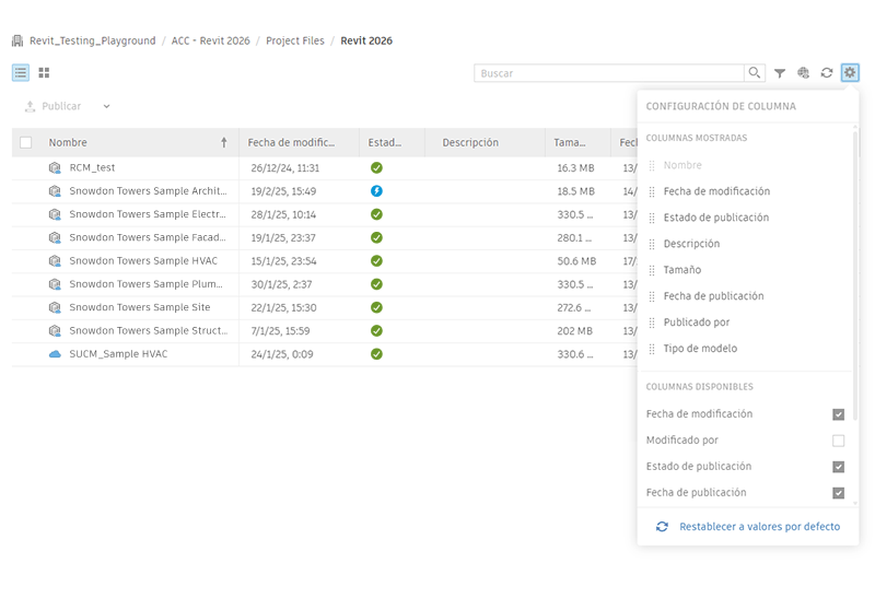

- Hay dos campos más para los modelos en la nube: Tamaño y Descripción.
- Personalización de todos los campos de la vista de lista para mostrarlos, ocultarlos y reordenarlos.

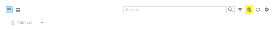

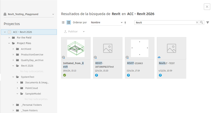

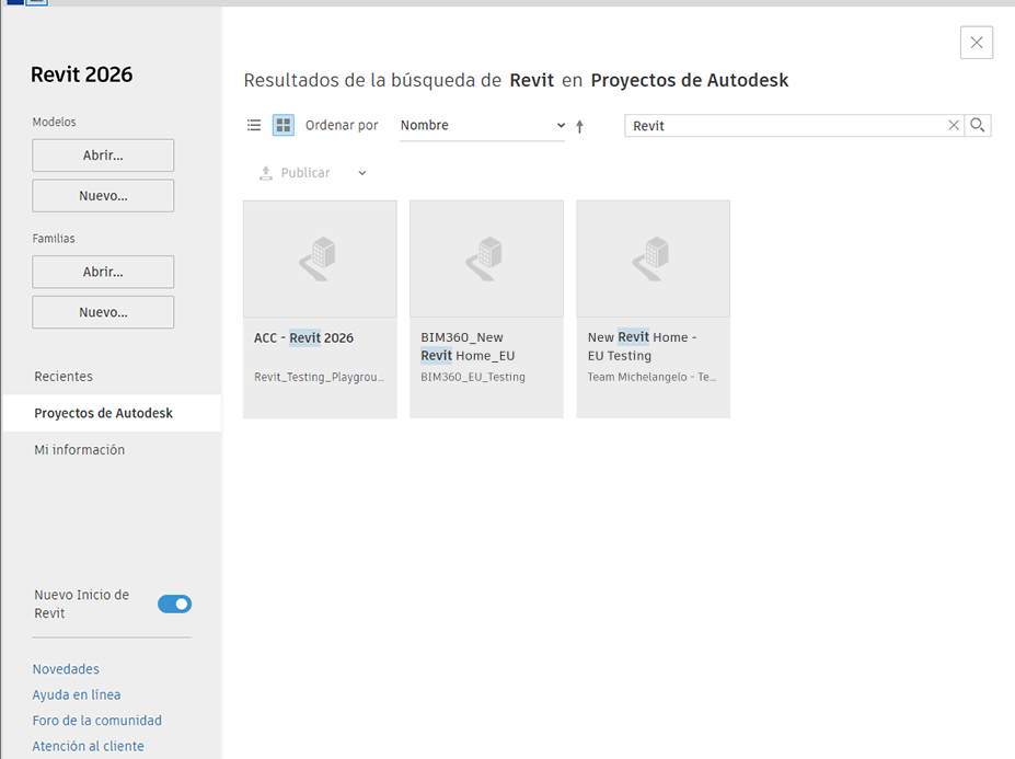

Buscar
- Muestra todos los proyectos con la clave de búsqueda en los centros:
- Muestra modelos con la clave de búsqueda en el proyecto actual:
Ver en línea
Puede ver en línea tanto la carpeta raíz como sus subcarpetas. Haga clic en el comando Ver en línea para desplazarse a la carpeta seleccionada.

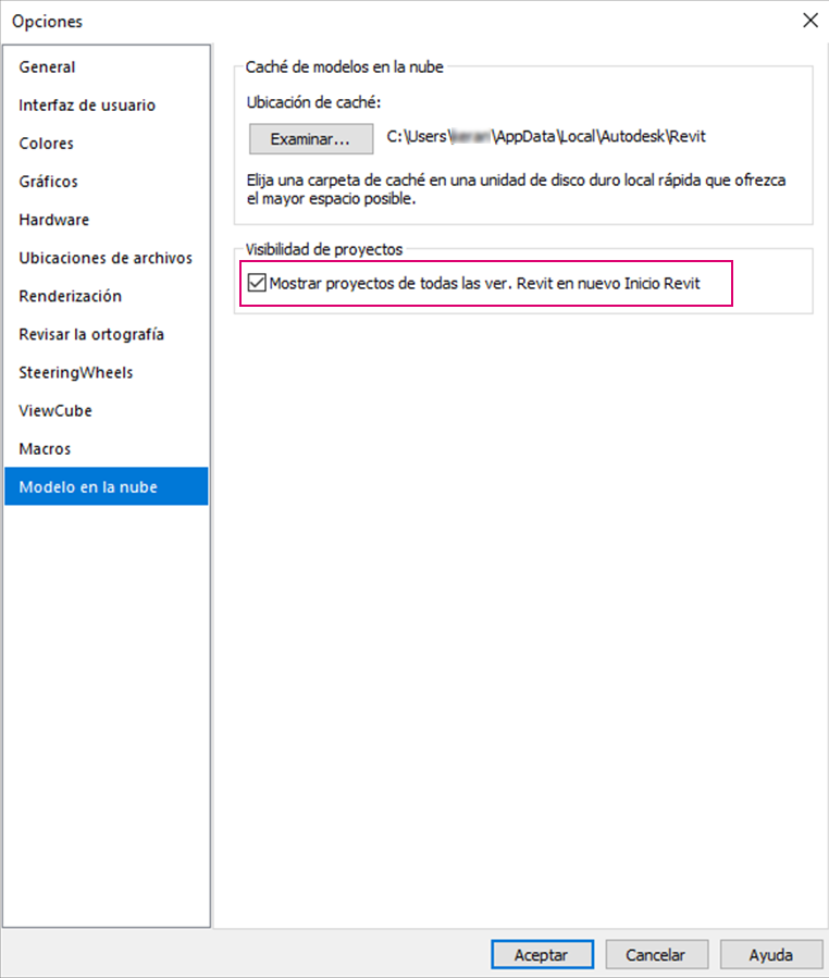

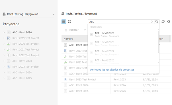

Visibilidad de proyectos
Dispone de una función de visibilidad que hace que estén visibles los proyectos de todas las versiones de Revit. Los proyectos de otras versiones de Revit distintas a la versión en ejecución actual se mostrarán con el estado desactivado. Puede activar y desactivar esta función. Para activarla, en el cuadro de diálogo Opciones
Modelo en la nube
Visibilidad de proyectos, active
Mostrar proyectos de todas las ver. Revit en nuevo Inicio Revit.
Los proyectos de todas las versiones se pueden buscar en los centros y mostrar en la página de resultados de la búsqueda.

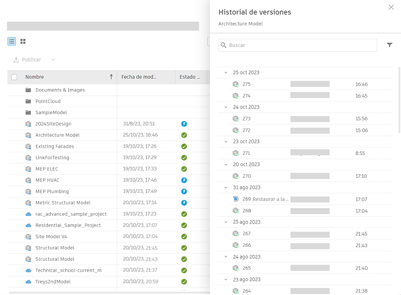

Datos de historial
Puede utilizar el panel flotante del historial de versiones para las operaciones de búsqueda y filtrado. Los modelos se agrupan por fecha.
