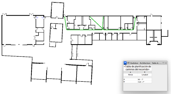

En la mayoría de los diseños, podrá identificar los espacios que se deberán evaluar para obtener las distancias máximas del recorrido. Utilice las herramientas de análisis de ruta para encontrar la distancia del recorrido real. En el vídeo de ejemplo, se añaden dos líneas de camino del recorrido a las esquinas más distantes de la habitación, que se encuentran más alejadas de las salidas. Se utiliza una tabla de planificación para enumerar las longitudes de las líneas de recorrido. La tabla de planificación identifica el camino "A" como la distancia máxima a la salida más próxima.
El camino "A" creado por las herramientas de análisis de ruta atraviesa la habitación en diagonal. En muchos casos, puede que no se trate de un camino del recorrido realista basado en el uso de la habitación. En ese caso, puede añadir puntos de paso a una línea de camino del recorrido para que el camino calculado sea más realista en cuanto al uso del espacio. En el vídeo, se muestra cómo añadir puntos de paso al camino "A". Esto representa de forma más precisa el camino de salida de la habitación una vez que se ha tenido en cuenta el diseño del aula.
