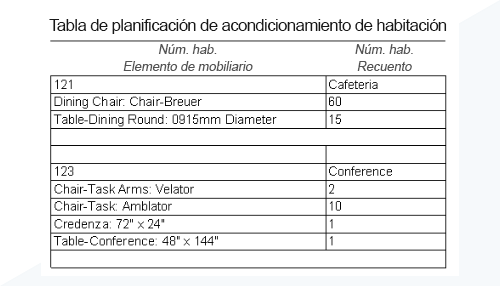

Utilice tablas de planificación incrustadas para mostrar información sobre elementos incluidos en habitaciones, espacios o un sistema MEP.
Una tabla de planificación incrustada permite crear una categoría de tablas de planificación dentro de una tabla de planificación de otra categoría. Para crear una tabla de planificación incrustada, la categoría de nivel superior debe ser de habitaciones, espacios, sistemas de conductos o tuberías, o circuitos eléctricos. En el ejemplo anterior, se incrusta una tabla de planificación de mobiliario en una tabla de planificación de habitaciones.
Cuando necesite incluir en una tabla de planificación piezas individuales de un sistema mayor o componentes incluidos en una habitación o un espacio, utilice una tabla de planificación incrustada. Por ejemplo, si trabaja en un hospital y desea realizar un seguimiento de todos los equipos de cada habitación de los pacientes, puede crear una tabla de planificación incrustada para estos elementos que aparecen en cada habitación. Puede crear una tabla de planificación para todos los terminales de aire de un sistema de conductos.
