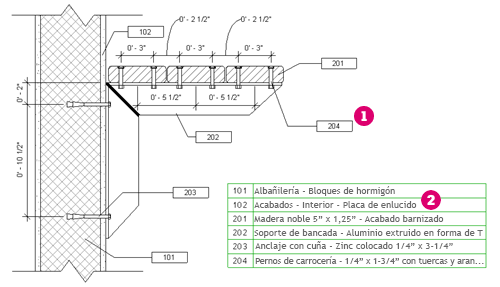

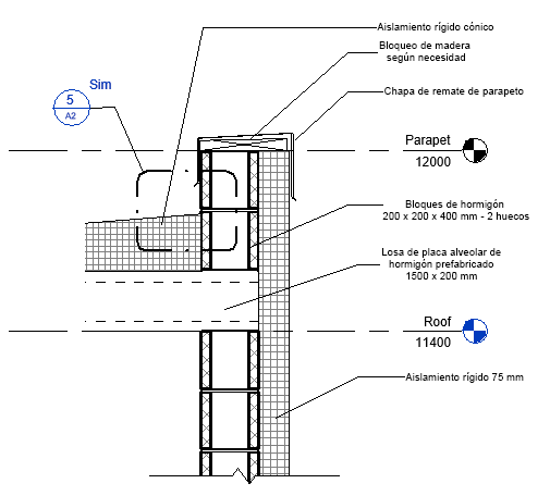

Es importante conocer que el sistema de notas clave proporciona un número y un valor de texto para cualquier nota clave asignada. Tradicionalmente, en los días del dibujo manual, la nota clave utilizada en la etiqueta era un número, seguido de una leyenda para asociar el número de la etiqueta a la descripción. En Revit, la etiqueta de nota clave puede mostrar el número, el texto asociado con el número o tanto el texto como el número. Si decide que se muestre el texto en la etiqueta, puede considerar la creación de notas clave como una forma más rápida y coherente de anotar las vistas del modelo. En las dos imágenes siguientes, se muestra el mismo detalle anotado mediante notas clave. En la imagen de la izquierda, se muestra el número de nota clave en la etiqueta, mientras que, en el detalle de la izquierda, se utiliza la misma información de nota clave, pero solo se muestra el valor de texto de la nota clave. Si se utiliza solo un número, necesitará una leyenda de nota clave para describir los números asignados. Consulte Acerca de las leyendas de notas clave.
