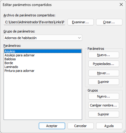

Crear parámetros compartidos
En el primer paso, se definen los parámetros compartidos para los acabados de las habitaciones. Cada uno se añade a un archivo de parámetros compartidos. Se utiliza un parámetro compartido porque los parámetros de familia estándar de los elementos de habitación no proporcionan suficiente información sobre el modo de acabado de estas habitaciones. Los parámetros compartidos permiten añadir la información personalizada necesaria. Se crean los siguientes parámetros compartidos:
  • Borde
  • Baldosa
  • Laminado
  • Azulejo
  • Pintura para adornar
  • Azulejo para adornar
Cada uno de estos parámetros se crea como un parámetro de tipo de texto. Cada uno contendrá un código de letra/número para describir el tipo de acabado utilizado. Se han agrupado en el archivo de parámetros compartidos bajo el encabezado "Adornos de habitación" para mantener organizado el archivo de parámetros compartidos y facilitar la búsqueda de parámetros específicos a medida que aumenta el tamaño de este archivo.
Para obtener más información sobre la creación de parámetros y grupos de parámetros compartidos, consulte Crear archivos de parámetros compartidos, grupos y parámetros.

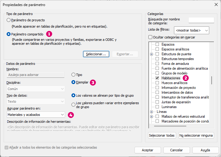

Añada parámetros compartidos al proyecto.
Ahora los parámetros compartidos deben añadirse al proyecto y asignarse a la categoría Habitaciones. De este modo, el parámetro aparece en los elementos de habitación del modelo para que pueda rellenar los parámetros con valores.
Cada parámetro compartido se añade a la categoría Habitación del proyecto como un parámetro de ejemplar y se configura para su agrupación en Materiales y acabados .
Nota: Los parámetros compartidos se deben añadir como parámetros de ejemplar a proyectos o familias para poder utilizarlos en una tabla de planificación de claves.
Para obtener más información sobre cómo añadir parámetros compartidos al proyecto, consulte Crear parámetros de proyectos compartidos.

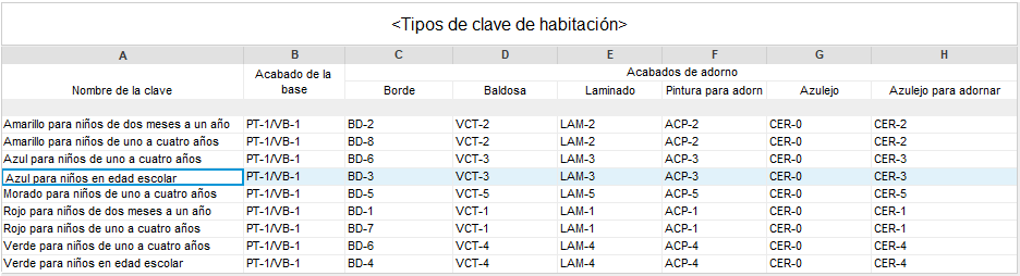

Crear tabla de planificación de claves/establecer valores de parámetros
Los parámetros disponibles en el proyecto se pueden añadir como parámetros de proyecto, como hemos hecho anteriormente, o bien se pueden añadir directamente a una familia cargada en el proyecto. Ahora puede crear la tabla de planificación de claves. Al crear la tabla de planificación de claves, selecciona los parámetros que desea controlar o asignar mediante el tipo de clave. En nuestro ejemplo, vamos a crear tipos de clave para cada paquete de acabados de habitación. Todos los parámetros compartidos "Adornos de habitación" se añadirán a la tabla de planificación de claves. También añadiremos el parámetro integrado de acabado base. En este caso, lo utilizamos para el acabado de la habitación antes de añadir los adornos.
Cuando se crea, la tabla de planificación de claves está completamente vacía. Es solo una selección de parámetros que se desean incluir. Debe crear una "clave" para cada tipo de clave. A continuación, se enumeran los tipos de clave con los paquetes de acabados para cada tipo de habitación. Hay habitaciones de diferentes colores para niños de dos meses a un año, de uno a cuatro años y en edad escolar. Se añade una fila de datos para cada paquete de acabados exclusivo que utilizaremos.
  • Rojo para niños de dos meses a un año
  • Amarillo para niños de dos meses a un año
  • Azul para niños en edad escolar
  • Verde para niños en edad escolar
  • Azul para niños de uno a cuatro años
  • Verde para niños de uno a cuatro años
  • Morado para niños de uno a cuatro años
  • Rojo para niños de uno a cuatro años
  • Amarillo para niños de uno a cuatro años
En la tabla de planificación de claves, introduzca los valores de cada tipo de clave. Cuando se asigna un tipo de clave a un elemento de habitación, se asignarán los valores del tipo de clave, que controlan los parámetros de la habitación.
Para obtener más información sobre la creación de una tabla de planificación de claves y la asignación de valores, consulte Crear una tabla de planificación de claves.

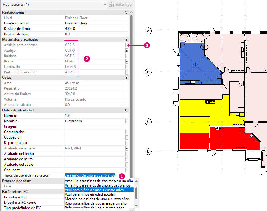

Aplicar tipos de clave a habitaciones
El último paso consiste en aplicar los tipos de clave a las habitaciones. Seleccione un elemento de habitación o varios en el modelo y, en la paleta Propiedades, utilice el menú desplegable de la sección Identidad de la paleta Propiedades para definir el tipo de clave de habitación. En el menú desplegable, se muestran los tipos de clave definidos en el paso anterior. A medida que se establece el tipo de clave, los parámetros de los adornos de habitación se asignan desde la tabla de planificación de claves. El pequeño signo "igual" que aparece a la derecha del valor del parámetro indica que este se controla desde la tabla de planificación de claves. Si elimina posteriormente el tipo de clave de la habitación, se conservarán los valores de parámetros, pero estos se pueden controlar individualmente en lugar de desde la tabla de planificación de claves.
Nota: En este ejemplo, se ha creado un esquema de color en función del tipo de clave para proporcionar una indicación visual una vez que se haya aplicado un tipo de clave a una habitación.
Para obtener más información sobre cómo aplicar una clave a un elemento, consulte Aplicar una clave a un elemento.
