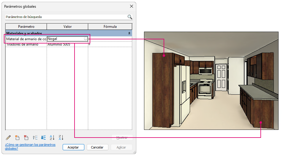

Utilice un parámetro global para cambiar los materiales aplicados a las familias de un proyecto. En este ejemplo, se está trabajando en un diseño de cocina y desea explorar diferentes aspectos de materiales. Todas las familias de muebles de obra presentan parámetros de tipo para controlar el aspecto. El diseño de ejemplo tiene un total de 16 familias/tipos diferentes. Cada familia tiene un parámetro de material para los muebles de obra principales y otro para el material de la puerta. Si realiza un cambio de material, deberá cambiar 32 valores de parámetros en todas las familias para poder aplicar ese cambio. Mediante un parámetro global, puede establecer el material de todos los muebles de obra de la cocina en una única ubicación. Por supuesto, puede realizar un cambio en el aspecto del propio elemento de material en lugar de cambiar los 32 parámetros de material de las familias o asignar un material al estilo de objeto de Muebles de obra para lograr este objetivo de forma similar. En este ejemplo, se presupone que ninguna de estas opciones es deseable y, en su lugar, se controlará el aspecto del material con un parámetro global.
Cree primero el parámetro global que asignará a cada familia de muebles de obra.

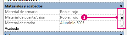

Una vez creado el parámetro global del material, asígnelo al valor del parámetro de material en las familias de armario utilizadas en el diseño de la cocina.
  1. Seleccione el elemento y busque el parámetro de tipo.
  2. Haga clic en el botón a la derecha del parámetro y su valor.
    Se abre el cuadro de diálogo Asociar parámetro global.
    Los parámetros globales que no son de informe y coinciden con el tipo de parámetro y la disciplina están disponibles para la selección.
  3. Seleccione el parámetro global de material creado a partir de los pasos anteriores para asignarlo al parámetro.
  4. Haga clic en Aceptar.
Una vez que se haya asignado el parámetro global a las familias, ahora puede controlar la asignación de materiales de todas ellas desde el cuadro de diálogo Parámetros globales.
Para modificar el valor de un parámetro global de material recién creado, haga clic en la ficha Gestionar grupo Configuración (Parámetros globales). Elija un material diferente; este se aplicará a los muebles de obra de la cocina. Ya no es necesario modificar individualmente los parámetros de tipo de cada familia.
