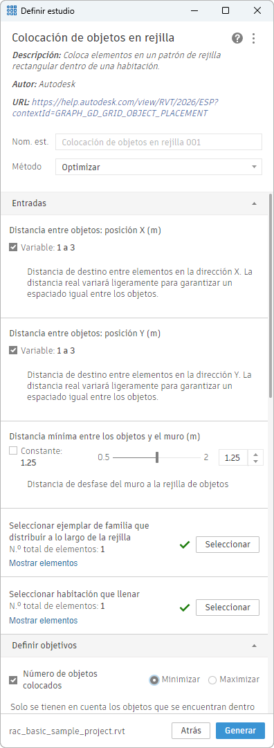

Para buscar presentaciones óptimas para el área de comedor principal y los dos espacios exteriores, utilice Diseño generativo en Revit. El estudio Colocación de objetos de rejilla escalonada puede ayudar a aumentar al máximo el número de mesas, al tiempo que maximiza el espacio entre los asientos para los clientes.
El estudio de rejilla escalonada utiliza elementos de habitación y un ejemplar de familia que se colocará en la habitación. En este caso, utilice una familia anidada compuesta por una mesa, sillas y una línea discontinua que indica los requisitos de distancia física. Seleccione las variables de distancia entre los objetos (mesas) de los ejes X e Y. El espaciado establece la rejilla y la colocación del elemento de familia en función del punto de inserción (origen) de la familia.
El estudio aplica una rejilla a la habitación. Coloca la familia de mesas en celdas de desfase de la rejilla. Si parte de un ejemplar de mesa se encuentra fuera de la habitación, el estudio elimina la familia. (En este ejemplo, el borde de la habitación se ha definido de nuevo con un separador de habitación para ajustar los asientos de los comensales). La función Diseño generativo crea iteraciones de la colocación de la presentación de rejilla escalonada para varios espaciados en los ejes X e Y. También ajusta el punto de origen de la rejilla aplicada. Los diferentes valores de espaciado de rejilla y los puntos de origen dan como resultado disposiciones alternativas y diversos números de mesas en la habitación. Para ayudarle a ver cómo el estudio crea iteraciones de las posibles presentaciones, la imagen siguiente ilustra la rejilla que la función Diseño generativo aplica al espacio.

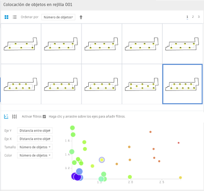

Utilice el cuadro de diálogo Explorar resultados para examinar las alternativas de presentación y evaluarlas a fin de detectar diferentes criterios.
En la parte inferior del cuadro de diálogo, utilice el gráfico de dispersión para buscar resultados que cumplan los criterios. En este ejemplo, el espaciado de rejilla debe ser superior a 1,6 m para cumplir las directrices de distanciamiento físico. Los valores más bajos dan como resultado una cantidad superior de mesas, pero estas se encuentran demasiado cerca unas de otras para cumplir las directrices. Un mayor espaciado da como resultado una cantidad inferior de mesas de las necesarias para que el restaurante sea viable en términos financieros. El objetivo general es un equilibrio entre el número de mesas y la distancia física entre ellas.
En este ejemplo, desea omitir valores inferiores a 1,5 metros , ya que el espaciado es demasiado reducido. También puede omitir los resultados que estén más alejados en el gráfico de dispersión porque presentan muy pocas mesas . En la imagen siguiente, tenga en cuenta los resultados junto a las líneas discontinuas como posibles soluciones de presentación.

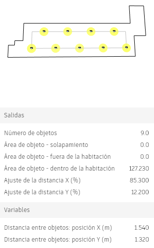

En función de estos resultados, la presentación óptima tiene nueve mesas organizadas en dos filas.
Después de seleccionar la presentación óptima en el cuadro de diálogo Explorar resultados, haga clic en Crear elementos de Revit. Revit coloca los elementos en el modelo.
