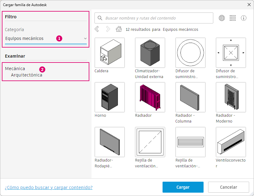

Establezca un filtro en el lado izquierdo de la ventana del navegador de familias. En la parte superior, seleccione una categoría
; solo se mostrarán en la ventana los elementos de esa categoría. Por ejemplo, puede seleccionar la categoría Equipos mecánicos. En ella, hay numerosos elementos ordenados en varios grupos: Protección contra incendios, Mecánica y Fontanería

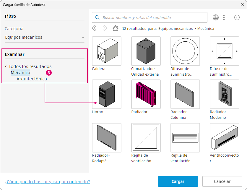

. Los grupos se ordenan además en subgrupos. La sección Examinar permite ajustar de forma precisa el filtro mediante los grupos y los subgrupos. Seleccione un encabezamiento y se ajustará de forma precisa el número de elementos mostrados
. Haga clic por los títulos del árbol para desplazarse hacia atrás por la lista.

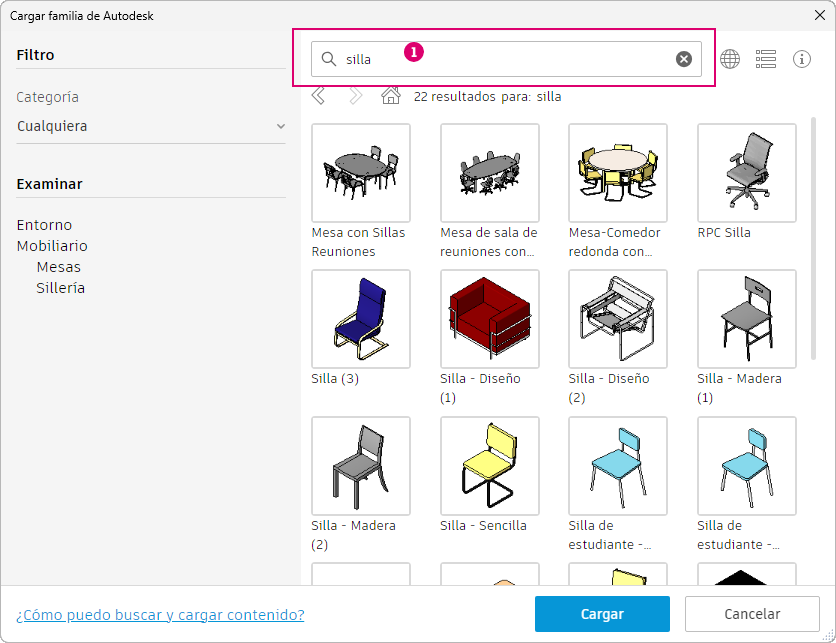

La barra de búsqueda situada en la parte superior de la ventana del navegador de familias
permite buscar los elementos mostrados actualmente. La herramienta busca tanto el nombre de la familia como la ruta de la carpeta en la que se encuentra el archivo. Si el término de búsqueda se encuentra en cualquiera de esas ubicaciones, el elemento se mostrará en el navegador.

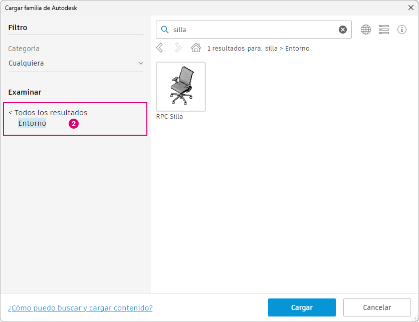

Es importante recordar que la herramienta de búsqueda funciona con los elementos mostrados actualmente en el navegador. Combine una búsqueda con las herramientas de filtro para localizar una familia específica. Por ejemplo, sin un filtro aplicado, se realiza una búsqueda de "silla" y se muestran varias familias de sillas. También hay un elemento de detalle, un perfil de friso. Si, antes de que se complete la búsqueda, el grupo de elementos de detalle se selecciona como filtro en Examinar, solo se mostrará el elemento de detalle de friso en el resultado de la búsqueda
