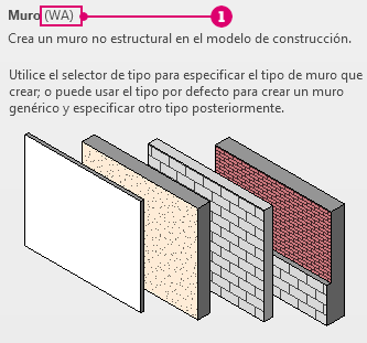

Si no aparece nada en la información de herramientas, no se ha asignado ninguna tecla de acceso rápido a la herramienta. Se puede descargar una lista completa de las teclas de acceso rápido por defecto en formato PDF o XLS. Consulte Teclas de acceso rápido.
