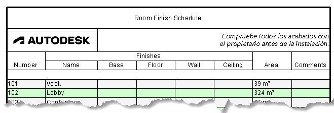

Vista de tabla de planificación por defecto

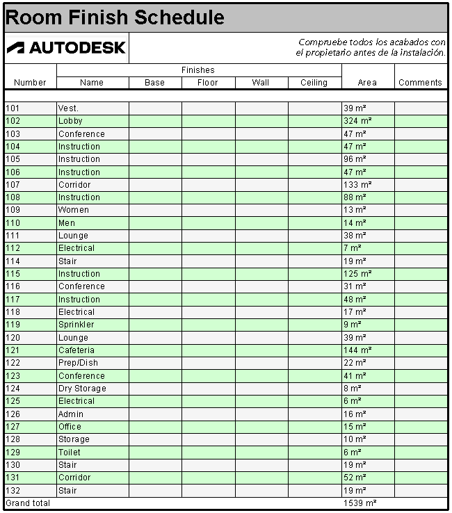

Vista de tabla de planificación con formato

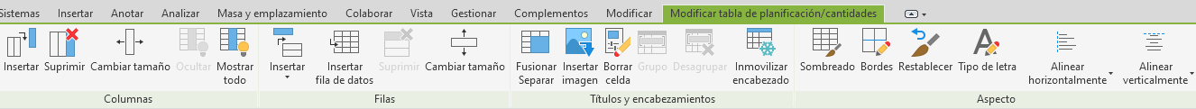

La mayoría de las herramientas de formato se encuentran en la cinta de opciones al abrir la vista de tabla de planificación.

En general, las herramientas de formato para el área de encabezamiento de la tabla de planificación se encuentran en la cinta de opciones y las de formato para las filas de datos se encuentran en el cuadro de diálogo Propiedades de tabla de planificación. Es posible que el formato aplicado a la vista de tabla de planificación no esté visible en ella. La tabla de planificación debe colocarse en un plano para ver todo el formato. Considere la posibilidad de trabajar con la vista de tabla de planificación y la vista de plano en mosaico para ver cómo aparecen los cambios de formato en el plano. Consulte Vistas en mosaico.

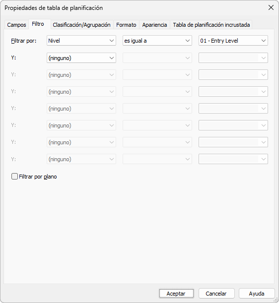

Filtrar datos de tablas de planificación
Filtre primero los datos mostrados. El parámetro Nivel se ha incluido en la tabla de planificación para que se pueda especificar como un campo a fin de filtrar la tabla de planificación. En el cuadro de diálogo Propiedades de tabla de planificación, se crea un filtro para incluir solo las habitaciones del primer nivel.
Para obtener más información, consulte Filtrar los datos de una tabla de planificación.
El parámetro Nivel debe incluirse en la tabla de planificación para que funcione el filtro, pero no es necesario que se muestre. Haga clic en Ocultar en la cinta de opciones para ocultar la columna Nivel.

El uso de filas a franjas simplifica la lectura de la tabla de planificación. En la ficha Aspecto del cuadro de diálogo Propiedades de tabla de planificación, seleccione Filas a franjas y establezca los colores deseados. Para obtener más información, consulte Mostrar filas de contraste en una tabla de planificación. En la misma ficha del cuadro de diálogo, establezca un estilo de línea más ancho para el borde exterior de la tabla de planificación.

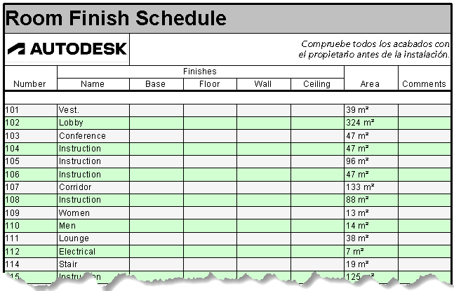

Aplicar formato al encabezamiento de la tabla de planificación
Añadir y ajustar celdas en el encabezamiento
Seleccione la celda de título y, a continuación, haga clic en Insertar Debajo de la selección para añadir una fila debajo del título. A continuación, seleccione las dos primeras celdas de la nueva fila y haga clic en Fusionar/Separar para fusionar las celdas. Realice el mismo procedimiento para fusionar las celdas restantes de la derecha.
Ahora añada un logotipo y notas generales para la tabla de planificación en las celdas añadidas. Seleccione las celdas fusionadas debajo del título de la tabla de planificación. Haga clic en Insertar imagen para añadir un logotipo a la celda. Seleccione las celdas fusionadas de la derecha y añada texto a las notas generales de la tabla de planificación. En este ejemplo, el tipo de letra del estilo de texto por defecto se ha modificado para que sea cursiva y esté alineado a la derecha.
Ajustar gráficos de encabezamiento
Seleccione la celda de título. En la cinta de opciones, haga clic en Sombreado y establezca un color para la celda. Haga clic en Tipo de letra para modificar el tipo de letra por defecto utilizado para el título. A continuación, el tamaño se aumenta y se establece en negrita. A continuación, la alineación se establece en Izquierda.

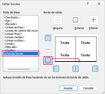

Como paso final, se añade un borde grueso para separar el encabezamiento de los datos de la tabla de planificación. Haga clic y arrastre para seleccionar las celdas de la vista de tabla de planificación. Haga clic en Bordes en la cinta de opciones. En el cuadro de diálogo Editar bordes, seleccione el estilo de línea y haga clic en el botón de ubicación para establecer el lugar en que se aplicará el estilo de línea. En este ejemplo, solo se asigna el estilo de línea más ancho al borde inferior.
