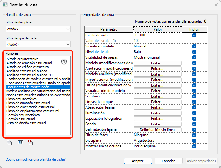

Los comandos principales de la plantilla de vista se encuentran en la ficha Vista. En la ficha Vista, haga clic en el menú desplegable Plantillas de vista . Las tres herramientas principales son:
  • Aplicar propiedades de plantilla a vista actual: seleccione una plantilla y aplique su configuración de visibilidad a la vista actual.
  • Crear plantilla a partir de vista actual: utilice la configuración de visibilidad y gráficos de la vista actual para crear una plantilla de vista. Es un método recomendado para iniciar la plantilla. Realice cambios en las propiedades de una vista para que esta presente el aspecto deseado. A continuación, cree una plantilla a partir de la vista para asignarla a otras vistas del modelo.
  • Gestionar plantillas de vista: esta herramienta abre un cuadro de diálogo que permite acceder a todas las plantillas de vista del modelo y realizar cambios en la configuración de propiedades de vista de cada plantilla. Puede crear nuevas plantillas de vista desde el cuadro de diálogo.

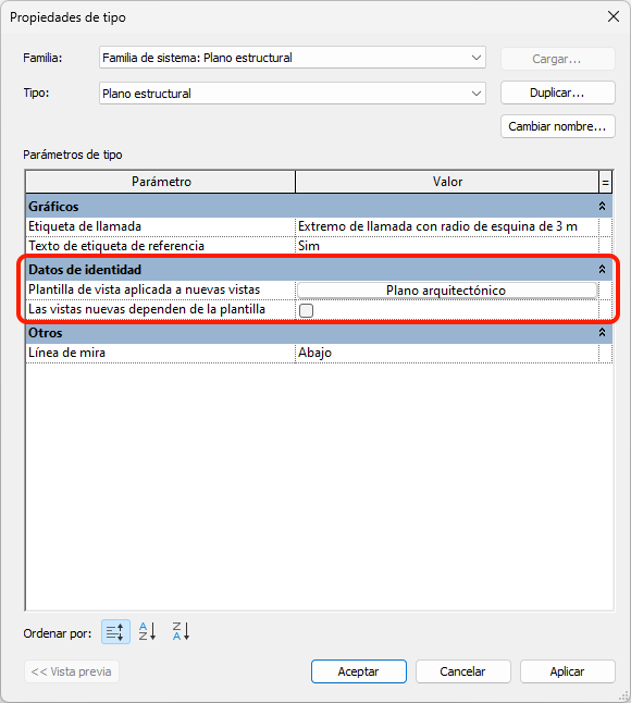

  • Defina una plantilla de vista para aplicarla cuando se creen nuevas vistas. En los datos de identidad de un tipo de vista, se asigna una plantilla de vista. Cuando se crea una nueva vista de este tipo, la plantilla se asigna automáticamente.
Al empezar a utilizar plantillas de vista en los proyectos, cree primero varias plantillas de vista para los distintos casos de uso. Por ejemplo, cree plantillas de vista para las vistas de presentación, documentos de construcción y coordinación. Una vez creadas estas plantillas de vista, asígnelas a cada vista según sea necesario. Disponer de una plantilla preparada para cada uso facilita el ensamblaje de vistas según sus necesidades y una presentación coherente de cada una de las vistas.
Las plantillas de vista también se pueden asignar a tipos de vista. En ese caso, al crear vistas, se suprime el paso de aplicación de una plantilla de vista después de crear la vista. A medida que se crea la vista, se aplica la plantilla correcta según el tipo de vista. Al aplicar plantillas de vista a tipos de vista, seleccione si la vista dependerá de la plantilla de vista.

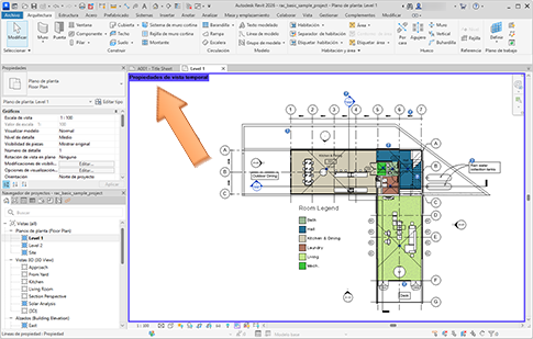

Cuando se asignan las plantillas de vista en la paleta Propiedades o cuando se asigna una plantilla de vista a un tipo de vista y se establece como "dependiente", todos los aspectos visuales de la vista se controlan mediante la plantilla. Para cambiar el aspecto de una vista, debe eliminar la plantilla de la vista, editar la plantilla o activar las propiedades de vista temporal. Cuando las propiedades de vista temporal están activadas, la vista presenta un borde morado. Una vez en el modo de propiedades de vista temporal, realice cambios en el aspecto de la vista de la forma habitual. Es posible que deba realizar esta acción cuando necesite comprobar o coordinar algo rápidamente, pero no desee cambiar la plantilla de vista asignada. Haga clic de nuevo en el botón Propiedades de vista temporal de la barra de controles de vista para desactivar el modo y devolver la vista a la configuración de visibilidad de la plantilla de vista aplicada.
