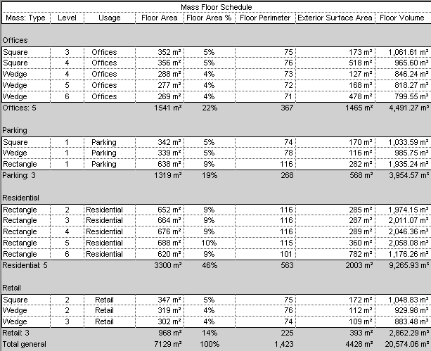

Análisis de cantidad/área
Al poder analizar el modelo conceptual, puede saber en una fase inicial si el diseño cumple con las necesidades de programación y rendimiento. Evalúe las formas de masa para las áreas y los volúmenes que deben cuantificarse. Las formas de masa se dividen por los niveles del proyecto para crear suelos de masa. Cada suelo de masa se cuantifica para:
  • Área para cada suelo de masa, en unidades cuadradas. Utilice esta información para averiguar costes aproximados o determinar porcentajes de uso para el diseño.
  • Área de superficie exterior de la masa desde el suelo de masa hasta el siguiente suelo de masa superior. Utilice esta información para calcular costes aproximados para el exterior del edificio, basados en unidades cuadradas.
  • Perímetro de cada suelo de masa. Utilice esta información para calcular costes aproximados basados en cotas lineales.
  • Volumen de cada suelo de masa en unidades cúbicas. Utilice esta información para calcular cargas de climatización.
Cree tablas de planificación para los suelos de masa del modelo a fin de conocer cómo el modelo conceptual cumple los requisitos de diseño.

Una vez creados los elementos de masa, puede empezar a realizar análisis en las formas. El primer paso para realizar el análisis en Revit consiste en crear suelos de masa. Con un elemento de masa seleccionado, encontrará la herramienta para crear suelos de masa en la ficha contextual de la cinta de opciones.
Haga clic en la ficha Modificar | Masagrupo Modelo (Suelos de masa).
Para obtener más información, consulte Crear suelos de masa.
Una vez creados los suelos de masa, cree tablas de planificación para cuantificar los parámetros de los suelos de masa. Consulte Crear una tabla de planificación o cantidad.
