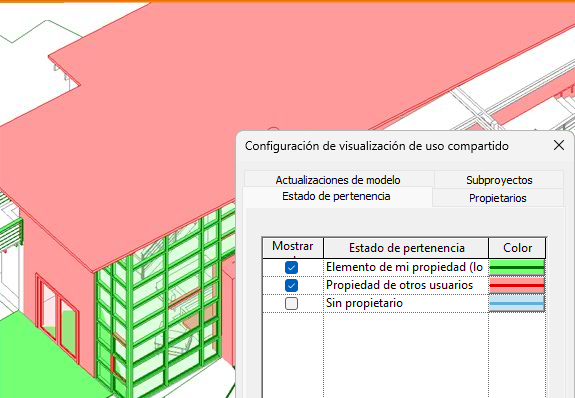

  • Estado de pertenencia: vea los elementos que se han extraído y que pueden editar usted u otras personas, o aquellos que no posee.

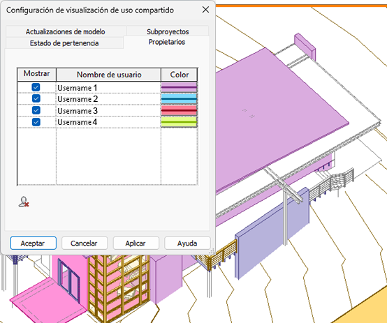

  • Propietarios: cada color representa a un usuario diferente que posee elementos en el modelo.

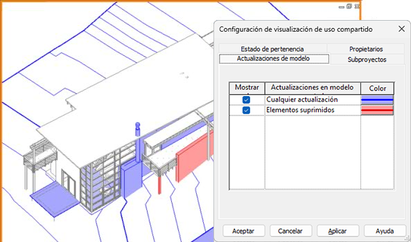

  • Actualizaciones de modelo: consulte los elementos que se han modificado o eliminado desde la última vez que utilizó la opción Sincronizar con archivo central.

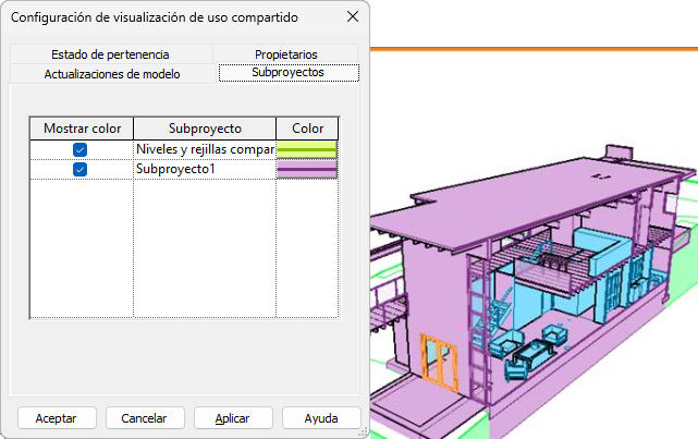

  • Subproyectos: compruebe el subproyecto al que se han asignado los elementos.
Propietarios
Subproyectos

Los colores utilizados para los modos de visualización de uso compartido se controlan en el cuadro de diálogo Configuración de visualización de uso compartido.
Para asignar un color a criterios específicos
  1. En la barra de controles de vista, haga clic en Configuración de visualización de uso compartido.
  2. Haga clic en la ficha del modo para el que desea personalizar los colores.
  3. Seleccione Mostrar si desea ver el color aplicado a los elementos que cumplen los criterios.
  4. Para cada criterio, haga clic en Color. En el cuadro de diálogo Color, seleccione el color que se va a utilizar y haga clic en Aceptar. Consulte Colores.
  5. Haga clic en Aplicar.
    El color especificado para los criterios correspondientes se muestra en el modelo.
