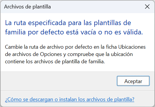

El contenido esencial incluye plantillas de familia y plantillas específicas de idioma. Los paquetes de contenido específicos de idioma son opcionales en los flujos de trabajo de instalación personalizada y se pueden encontrar en la sección Personalizaciones.
Aviso: Si se eliminan los paquetes de contenido esenciales, Revit puede mostrar el siguiente mensaje porque no se han encontrado plantillas de familia en la ruta de plantilla de familia especificada en el archivo Revit.ini.

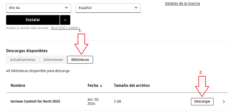

Todo el contenido de la biblioteca de familias se considera opcional y solo se puede añadir a una instalación de Revit desde flujos de trabajo de instalación personalizada. Estos paquetes de contenido se proporcionan en función del idioma y la configuración regional. Los paquetes de contenido opcionales también están disponibles como descarga independiente desde Autodesk Accounts.
Después de la instalación inicial de Revit, vaya a Autodesk Accounts Todos los productos y servicios Revit Descargas disponibles pestaña Bibliotecas y descargue la biblioteca de contenido que desee de la lista.
