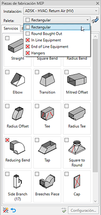

  1. Muestre la paleta Piezas de fabricación MEP. La paleta se abre por defecto cuando se crea un modelo en Revit. Si no se muestra la paleta, haga clic en la ficha Sistemasgrupo Fabricación (Pieza de fabricación). También puede hacer clic en la ficha Vistagrupo Ventanas menú desplegable Interfaz de usuarioPiezas de fabricación MEP.
  2. Haga clic en el botón Modo de exclusiones de relleno automático ubicado en la parte inferior de la paleta Piezas de fabricación MEP. Al hacer clic en este botón, se activa el modo de exclusiones de la herramienta de relleno automático. Asimismo, añade una casilla de verificación vacía junto a cada pieza que aparece en la paleta. También se añade una casilla de verificación junto a cada nombre de paleta de servicios que aparece en la lista desplegable Paleta, como se muestra a continuación.

  3. En la paleta Piezas de fabricación MEP, efectúe una de las acciones siguientes:
    • Para excluir piezas individuales: haga clic en la casilla de verificación pequeña junto a una pieza para excluirla del uso con las herramientas de relleno automático. Se muestra el icono cuando se excluye la pieza. Así, en el ejemplo anterior, se han excluido las piezas siguientes: pliegue de radio desigual y estrechamiento excéntrico.
    • Para excluir un grupo de piezas: haga clic en la casilla de verificación junto al nombre de la paleta de servicios que figura en la lista desplegable del selector de paletas. Se muestra el icono cuando se excluye la paleta. Así, en el ejemplo anterior, se han excluido las siguientes paletas: equipo en línea, equipo de fin de línea y portantes.
