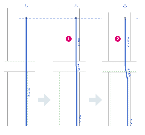

El doblado se añade dentro de la longitud del segmento para armaduras controladas por forma y de forma libre. La presencia del doblado define la forma, tanto si se hace coincidir con una existente como si se crea una nueva.
En el siguiente ejemplo, se añade una doblado al inicio de la barra (1) y la longitud en ángulo B se modifica a 400 mm (2).

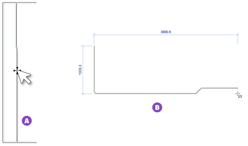

Durante la colocación, el doblado se mantiene dentro de la longitud del segmento y no sobrepasa la cubierta de hormigón. En el ejemplo siguiente se muestra la colocación de una barra recta con doblado mediante el método Expandir a anfitrión (A) y la colocación de una barra L con doblado en el extremo mediante la colocación de dos puntos (B).
